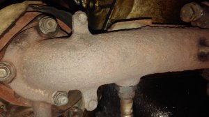

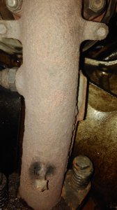

Moc pěkně, se zajmem jsem proces sledoval tim spíš, že mě čeká výfuk. Chtěl bych ho zkusit zavařit, chtělo by se mi říct zalepit dirky na výfukovém potrubí. Pod motorem chybí krycí plech a postupně si to vybírá svou daň. Ve výfukovém potrubí, dle mého v kusu z litiny prorezla dírka. Zatim to nevadí, ale bude se to časem zhoršovat.
Jak by jste to doporučovali zaslepit? K dispozici je MAG nebo elektrody.
Ještě fotky:
Otvor je vidět v zakouřeném místě, uchycení spodních plechů je nefunkční a šlo by odříznout nebo využít pro návar.
http://www.svarforum.cz/forum/uploads/thumbs/5816_img_20210304_164930.jpg
Jedná se o koleno s uchycením Lambda sondy.
http://www.svarforum.cz/forum/uploads/thumbs/5816_img_20210304_164853.jpg
Editoval Charon (17-03-2021 09:40:30)

Pokud je to litina - a podle důlkové koroze to tak vypadá - tak MAG nepřipadá v úvahu. Horší je, že výfuky jsou nejvíce napadené zevnitř, takže když už se vyskytně díra, tak je stěna extrémně zeslabená. To už pak není svařování, ale lepení vlaštovčích hnízd. Pokud je aspoň nějaká možnost takový "svár" následně zevnitř obrousit, tak je šance na provizorní záchranu. Propadlinám se totiž není jak vyhnout a co budou dělat horké plyny na takové překážce, to ví jen odborníci na proudění horkých plynů.
Možná by bylo jestější se poohlédnout na příslušných šrotištích po zachovalejším kusu.
Přesně, na podobné práce ideálně elektrodu.
A pokud už se to musí z nějakých důvodů opravit, tak vyklepat na nějaké trubce záplatu ze žáruvzdorného plechu a elektrodou na niklové bázi (UTP 068 HH je NiCr70/20 nebo niklová na litinu UTP 8 jsou už od průměru 2,0) to obvařit.
I tak to může být zpočátku to lepení vlaštovčích hnízd, někdy to na poprvé nechytne. To pak tou niklovkou v místě svaru posmrkat a vybrousit, zase posmrkat a vybrousit, postupně se povrch naleguje a třetí svar už může být spoj s tou záplatou.
Ale vracím se na začátek: "A pokud už se to musí z nějakých důvodů opravit". Protože pokud to není propálené jen v nějakém ohybu, kde horké plyny naráží na stěnu, nebo to nepropálilo nějakou vadu v materiálu, tak přirozeným opotřebením to bude za chvíli o kus vedle stejné.

Díky za rady. Až to sundám tak uvidíme. Tady to propálilo místo kolem uchycení spodních plechů, prostě místo které je jiné než ostatní část trubky. Nepříjemné je, že díl prodejny nevedou, tak jen vrakoviště nebo shánět.
