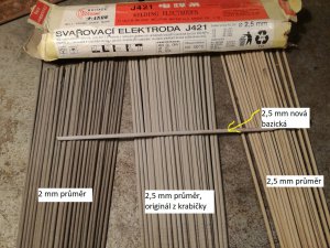

se svářením začínám a nevím co znamená " trafo nebylo usměrněné". Jen pro info, páč budu svářet invertorem.
Tady jsem vyfotil ten mix elektrod.
http://www.svarforum.cz/forum/uploads/thumbs/8410_elektrody.jpg
Ukázaná platí. Kdo zná, léta praxe, starší zkušenější kolega, budu rád když poradí, co je co. A jak to zapojit do invertoru. Buď jako rutilové (na mínus) nebo bazické (na plus).
Dík za radu.

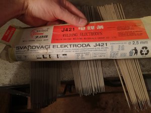

tedy je ještě detail krabičky.

U těchto elekrod:Výborně zapalují polarita nezáleží-stačí vyzkoušet,mají příměs celulozy,při sváření eldu více naklonit než u baziky cca40°,struska jde dobře dolů,po zácviku jde dobře svařovat v polohách,pro tenké materiály je možno podstatně snížit proud,u 2,5 až cca40A.

Určit druh elektrod podle barvy obalu nejde, dělají se desítky druhů (nejenom rutilky nebo bazické), třeba nelegované, nízkolegované, vysokolegované, navařovací na tvrdonávary, na litinu atd... Měl by na nich být nějaký nápis. Jen takhle naslepo je používat není dobré.

Vy píšete elektrody EB121, ale na krabičce je J421. Jestli je to stejný tak se omlouvám, neznalost začátečníka. Ještě jsem zapomněl napsat, že jsou ty elektrody min. 12 let starý. Tak doporučujete, ty o kterých nevím které jsou, dát raději někomu kdo má trafo? A používat ty originál z krabičky, jako rutilky? Nerad bych si hned nový invertor zničil, tak proto se ptám.

Tyto elektrody z obrázku (J421) budou stát v obchodě tak 60-80 Kč/kg, možná těch 60 v nějakém 2-2,5kg balení, myslím, že je prodávalo OBI nebo Unihobby. To bych spíš koupil nový balík a začal svařovat a ty zbytkové bych třeba občas zkusil při tom. Jinak běžné "značkovější" elektrody Lincoln, Böhler, Jesenice stojí ca 85-120 Kč/kg

Tak jsem vyzkoušel všechny elektrody na fotce. A nejlépe chytají ty originál z krabičky J421, pak ty tmavě šedé (2mm) a na konec ty světle šedé(2,5mm). Jak je to se svařováním slitiny? Na tu musím mít elektrody na slitinu nebo to svařím rutilkou či bazickou?
A zkousel jste ty nezname zapojit jako basicke ?

Jo, ty co nejsou originál z krabičky, jsem zapojil jako bazické na plus. Ty originál jako rutilky na mínus.

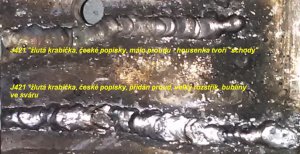

http://www.svarforum.cz/forum/uploads/thumbs/8496_aws.jpg
No a takhle vypadá housenka s touto elektrodou na 50A (při nižším proudu se s Gamou nepodařilo chytnout oblouk) a spodní housenka na 80A (vše postříkáno kuličkami. Tyhle dva sváry jsou při zapojení elektrody na - pól, na + pól to bylo ještě horší...
http://www.svarforum.cz/forum/uploads/thumbs/8496_img_20180627_064243.jpg
Zajímala by mě hlavně ta schodovitost, je to dáno tím zhasínáním oblouku?

Je fakt, že se s nimi asi člověk musí naučit, svářeč z kraje prskal jak křeček, ale pak už mu to relativně šlo. Nicméně s estetikou (a možná i kvalitou) těch svárů, co mi pak předvedl 2mm bazickou to fakt nemělo nic společnýho. Naopak ty z krabičky "Bridge" ho docela zaujaly...
