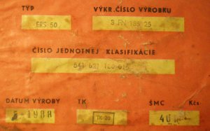

V Liptovském Hrádku se léta letoucí vyráběla ERS 50. Za směšný peníz jsem ji koupil a šlape 30 let. Žil jsem v iluzích, že už je to celé passé, ale pan Šagát tohoto nezmara  nejen udržuje při životě, ale posunul to na mnohem vyšší level.
http://sagat.vyrobce.cz/doku.php?id=ers_50
Na ERS 50 se dá sehnat v podstatě vše co potřebujete a navíc můžete komunikovat rovnou s konstruktérem i výrobcem. Pokud nechcete nic speciálního, tak toto je dobré víc než dost.
O 160, Magnum 210 Synergy.

Welda napsal(a):
... a šlape 30 let.
Mohu jen potvrdit! Ta moje jede už přes 40.
edit: Tak jsem kecal. 30 bude mít až příští rok:
http://www.svarforum.cz/forum/uploads/thumbs/7791_ers50.jpg
Editoval davor (28-12-2017 18:06:38)

No jen se připravte na to ze p.Sagat ma gumove terminy a komunikaci .
Jinak OK
ERS je to nejlepší co se da za ty peníze koupit.

Mám několikerou zkušenost s p.Šagátem a mohu ho pochválit. Pokud někdo drží při životě takovouto legendu, má mé sympatie, a rád si počkám. Ono to stojí za to.

Já mám doma několik kousků ERS50 a samozřejmě je to to nejlepší, co kdy Tesla vyrobila. Žádný spínaný zdroj, žádný procesor. Je tam bytelné trafo a OZ 1458. K tomu pár dalších součástek. Když ji koupíš dobře, tak ji máš za 400Kč.
Ale jak tu mnozí píšou, je trochu problém s dodacími termíny náhradních dílů (povětšinou hrotů, zbytek tak často neodchází, ale náhradní tělísko je třeba mít).
