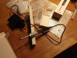

Na bytelné trafo jde připojit i ta čína a v procesoru nevidím žádný problém. Především jsou ale mnohem kvalitnější hroty (i přesto, že jde pouze o čínské kopie japonských originálů Hakko), které mají topné tělísko a hrot integrovaný v jednom celku. Má to mnohem lepší vlastnosti, hlavně díky nesrovnatelně nižšímu tepelnému odporu mezi topným tělískem a hrotem a tím lepšímu přenosu tepla (absence vzduchové mezery). Jen pro ilustraci - běžné typy hrotů T12 se zahřejí z pokojové teploty na 350°C za 10 sekund. A jak dlouho to trvá ERS50 nebo jiné páječce, která má oddělené topné tělísko a hrot? S takovými časy už dává smysl nějaký standby režim, protože počkat pár sekund se dá, ale čekat pokaždé, když vezmu páječku do ruky, půl minuty až minutu, to je na zbláznění. Navíc jsou tam dvě úrovně - první je standby, kdy se teplota sníží na 200°C a to je znovu nahřáté téměř okamžitě, až po delším čase se hrot úplně vypne a pak trvá nahřátí těch cca 10 sekund. Standby naprosto zásadně zvyšuje životnost hrotu. Závislost životnosti a teploty je silně nelineární a tak snížení teploty z 350°C na 180°C znamená zvýšení životnosti 5x (zdroj: materiály JBC, www.jbc.com). Tady jsou první dojmy zapřísáhlého vyznavače "starých poctivých prafopájek a ERS padesátek": https://www.youtube.com/watch?v=k13wH8jIqPo&t=5s
a tady od jiného českého youtubera https://www.youtube.com/watch?v=OaWPLOYC2Rs&t=42s
