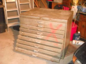

Radim napsal(a):
pavol.sk napsal(a):
kukam ako puk na tu modru skrinku...nadhera !!!
Dneska už je nejspíš pozdě, ale před takovými 10 - 15 lety se takové skříňky daly sehnat v podstatě zadarmo při rušení všelijakých archívů a konstrukcí. Je to totiž standartní archívní skříňka používaná snad už 100 let na uchovávání rozměrnějších výkresů a dalších rozměrnějších archiválií. Akorát že za naší doby bývaly obvykle v šedé barvě nebo v šedém kladívkovém emailu.
http://www.svarforum.cz/forum/uploads/thumbs/1168_skoioka_na_vercajk.jpg
přesně jak píše kolega Radim, před pár dny jsem likvidoval zařízení v jedné firmě která žije ze státního rozpočtu a takových pokladů tam byly tuny. Musím před započetím prací vždy vypnout řemeslnické myšlení a zapnout bourací.
I tuto skříňku jsem chtěl původně vyhodit, ale inspirován fotkami kolegy DwPetra jsem ji odvez domů k renovaci smile
Editoval bourač (17-02-2011 20:54:23)

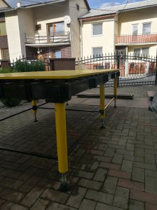

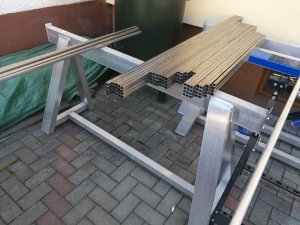

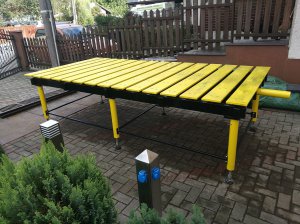

#41 16-04-2020 01:02:58
Re: Stôl na zváranie
ja mam stol 3x1,5m presne z tychto jaklov (100x50x5) - ale inu konstrukciu > na vrchu mam prisrobovane 16mm hrube ocelove platne
foto z vyroby v tomto prispevku http://www.svarforum.cz/forum/viewtopic … 75#p129575
skoro hotovy stol vyzera takto - neviem, co by som musel nan polozit, aby som ho zlozil big_smile
http://www.svarforum.cz/forum/uploads/thumbs/2227_dsc_0080_0.jpg
deformacie po zvarani urcite budu - zalezi, na konstrukcii, velkosti a pocte zvarov, atd.
robil som, co som mohol, robil som to dost "pedantne", zvaral rozne "na preskacku", chladil, atd. - ale aj tak som musel nieco rovnat plamenom
ale podarilo sa > s 3m latou polozenou akokolvek na stole som urcite do 1mm (skor do 0,5mm)

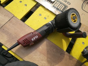

#48 16-04-2020 20:22:29
vsak som pisal "home office" big_smilebig_smilebig_smile - nemozeme vycestovat, resp. sa to momentalne este nevyplati, tak si nechavam matros posielat domov a robime u mna, ako pises, v bojovych podmienkach big_smilebig_smile
halu zatial neriesim > dufam, ze sa situacia vrati co najrychlejsie do normalu - aj ked garaz by som za vacsiu vymenil hned big_smile

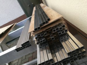

inak, su to nejake pod-umyvadlove konstrukcie pre siet prazskych hotelov.....
ale ziskal som dve pozitivne skusenosti:
1. bol som donuteny brusit a lestit nerez - doteraz som sa tomu viac-menej uspesne vyhybal big_smile - takze premiera
2. potvrdilo sa, ze je naozaj dobre mat dve sady naradia vratane zvaracky big_smile - inak by som si momentalne asi akurat sparal v nose .....
Editoval rcp (16-04-2020 20:43:34)

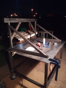

#49 16-04-2020 20:26:54
Dexx
Registrovaný: 25-04-2019
Příspěvky: 37
Já sem si udělal tento plech 6mm na konstrukci z jeků.Nevýhodou tedy je že pořádně svařenec nesesvěrkuješ ale když se chce všechno jde.
http://www.svarforum.cz/forum/uploads/thumbs/9061_87325003_2700845416689341_1780738138646249472_n.jpg
Editoval Dexx (16-04-2020 20:27:09)
