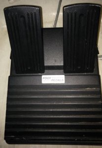

Pátral jsem kde sehnat za rozumné peníze pedál. Bohužel ani z číny to není za rozumné prachy.
Napadlo mě upravit pedál z šicího stroje. Kuchnul jsem manželce pedál ze singrovky, ale nedal se použít. Asi by mi to ani neprošlo. smile
Vyrazil jsem do sběrného dvora, ale taky jsem s pedálem od šicího stroje neuspěl.
Náhodou jsem narazil na nějaké pedály zřejmě od počítače. Jsou plastové, ale relativně pevné.
http://www.svarforum.cz/forum/uploads/thumbs/3099_0.jpg

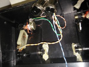

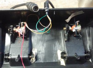

Doma jsem to otevřel a světe div se... každý pedál má 10k potenciometr.
http://www.svarforum.cz/forum/uploads/thumbs/3099_1.jpg
Dnes jsem si s tím pohrál. Přidal spínač a mám funkční pedál. Ověřeno na TIG315.
http://www.svarforum.cz/forum/uploads/thumbs/3099_2.jpg
Není to na celodenní používání (stát se na to si nedá), ale na mé hoby vaření to stačí. Za ty prachy .. smile
Jen jako kabel jsem teď použil UTP, ten budu muset předělat. Bylo to jen na test.
Jediné co bych potřeboval. Napadá někoho jak omezit maximální proud při vaření?
Jeden hořák mám menší (17) bez vodníka a nerad bych ho zatěžoval víc než je nutné.
Stačilo by přepínat max proud 150A a 315A.

Předřaď před pot. dělič napětí s dalším potenciometrem.  Jeho běřac napoj na vrchní konec toho pti co tam máš. Já mám na svém padálu i omezení min. proudu pot. zapojenám jako proměnný odpor na  spodní konec pracovního poti. Mohu nastavit min. proud od 5A do 50% proudu max.
