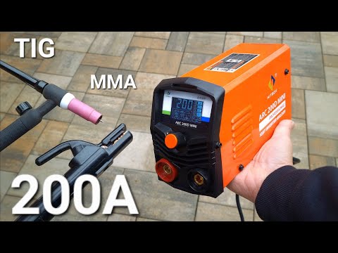

https://img.youtube.com/vi/Iwi7Y4Z4cyw/hqdefault.jpg
Hitbox ARC 200D mala ako ZX7cka celkom podareny LCD prehladny aj LiftArc co je prijemne
cena primerana akurat to zapalovanie len neviem ci je to rukami alebo elektrodami alebo zvarackou tongue
Work and FUN uzivatel sem obcas chodil tak by mohol este dopisat preco to tak divne zapalovalo

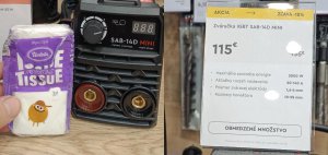

Stary model (uz nieje v ponuke)
http://www.svarforum.cz/forum/uploads/thumbs/3922_bimg_20170522_140344.jpg
Rozmerovo podobny model pre rok 2024
http://www.svarforum.cz/forum/uploads/thumbs/3922_dnipro_sab-14d_mini_welding_inventor_v2024b.jpg
Plne rozlisenie obrazku
PS: Ten balik kapesnikov a prst nieje moj, pindajte na ineho clena fora big_smile
