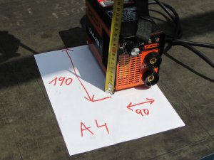

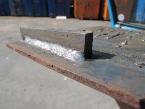

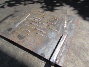

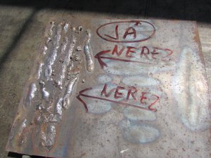

Tak dnešní mini test té mé anorektické ukrajinky... ráno jsem jí odnesl do garáže ke kámošovi svářeči co mi vařil tu pegolu, který asi 30 let vaří 1 cm plechy/ventilátorové bubny cočkem, aby ji prubnul. Měl sice trochu větší kocovinu a třaslavé ruce, protože se večer dost kvalitně kousnul, ale když jsem to vytáhl, měl naprosto užaslý a nevěřícný obličej. Donesl jsem mu 4 mm černou desku plechu 20x 20 cm, on postupné testnul, pokud si pamatuju, elektrody: rutilka 1.6, 2.5, 3.15, dále bazickou 2.5, dále nerez 3.15 a nerez 2.5. Pak jsem si pár housenek taky smrkl já- viz samostatné foto.
Celá štichpruba měla hodně daleko od nějakého systémového testování, trvalo to asi max 10-15 minut a různě jsme točili potenciometrem a náhodně testovali, jak to vaří housenky + jeden kouťák  při různých proudech a elektrodách, tedy ošahání, co se pocitově lepí a kouše a co slastně ševelí.
Dílčí resumé: všechny rutilky super, bazická i 3,2 na maximálku celkem vaří dobře, nerez celkem dobře vaří do max 2.5, třipatnáctka bylo dost špatné a lepilo se to na černej, i když poťák byl na max.
Final subjektivní závěr: a. svářečka kecá tak o cca 40 ampér v realitě, výrok b. „na to jak je to malý a lehký, to vaří černý jak svině dobře“

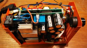

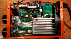

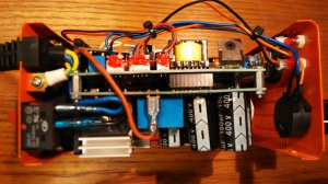

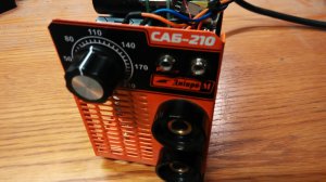

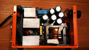

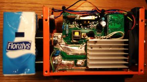

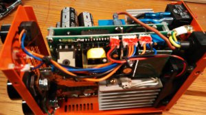

Som si zaobstaral vlastné malicke dnipro a k mojej radosti sa splatilo hned na prvej zakazke.. :-) zohnal som ho za ukrajinsku cenu.. bol to osobny dovoz a aby nemusela dotycna osoba vlacit celu krabicu, nechal som si doniest iba samotny stroj. vsetko ostatne ostalo na ukrajine.
nedalo mi, a tak som ho otvoril a nafotil pre zvedavcov

Vidím dobre? Má to na vstupe 5 kondíkov  po 150 µF/400V?

senior napsal(a):
Já jich napočítal 6.

Re: Invertor DNIPRO-M mini 260 / 210 ..
davor napsal(a):
senior napsal(a):
Ja som tiež videl 6, ale myslím, že ten šiesty je na niečo iné ako tých 5. Myslím, že má aj iné parametre aj rozmery.

senior napsal(a):
Nehádám se. Na těch třech malých fotkách mi přijdou všechny stejné. Nerozumím tomu, já poznám akorát, že je to kondenzátor. O tom, že jsou třeba na vstupu nemám ani ponětí...

senior - vsetkych 6 kondenzatorov ma rovnake parametre a su rovnake. Stroj mam este otvoreny a prave sa na nich pozeram. Inak, tiez sa v elektronike nevyznam.
edit po prispevku c. 76 -    na kondenzatoroch je napisane z druhej strany  RD (M)     -40+105°C    www.ZSTE.com

Podle tabulky, co vložil senior, je u tohoto invertoru filt 900míF, tedy všech 6 ks kondensátorů

Tak asi je ten jeden umístěný mimo skupinu ostatních pěti z nějakých zatím neznámých důvodů. Když už je všech šest spojeno paralelně.
