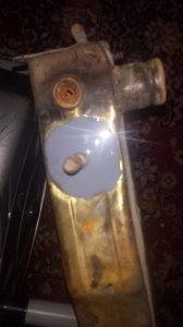

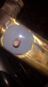

Takze poriesil som to tekutym kovom (LOCKTITE EA 3450),  tak som zvedavy ci to podrzi a kolko..
http://www.svarforum.cz/forum/uploads/thumbs/455_20170508_190738.jpg[/url]
http://www.svarforum.cz/forum/uploads/thumbs/455_20170508_190755.jpg[/url]
#36 08-05-2017 19:37:50
Příspěvky: 4599
Re: Čím zalepiť chladič zetor
Dej vědět , zatím napiš , na kolik tě tahle sranda přišla , ale nevzmýšlej si , levné to není .
tak stalo ma to 13Eura.
Tekuty kov? No ja tam vidim nejaky epoxid...
Loctite 3450 je dvojzložkové päťminútové epoxidové lepidlo (tekutý kov) - asi je to ludovy nazov..
vyrobca kludne si to volaj, ako chces..   big_smile

No, čistá pryskyřice by asi povolila poměrně rychle, protože má rozdílnou teplotní roztažnost od kovu.
Právě kvůli tomu se epoxid plní práškovým kovem na "tekutý kov" , takže teplotní roztažnost by měla být podobná. A teplotní odolnost nad 100 st C je u lepších epoxidů taky. Takže držet by to mohlo.
Ten tekutej kov neodolává moc vibracím.Je to velká plocha ,tak bude záležet na tý tepelný roztažnosti.
Já osobně s "tekutým kovem" dobrou zkušenost nemám, před pár lety v zimě nám začala mírně prosakovat voda u šroubení u radiátoru, nechtělo se mi to zrovna rozebírat a přetěsňovat, tak jsem zkusil ten zázrak - byla to ale jiná značka, byl o dost levnější. Místo jsem řádně očistil až na kov, vysušil. Oprava vydržela snad týden a prosakovalo to znova. Možná ten váš tmel bude lepší.
Právě zde je ten zásadní problém , tlak ven . Pokud dáš plech , tak ten přenese sílu na místa , kde je přípájen , to to lepidlo prostě neumí . Zase , kdyby se na něj ještě plácla záplata ..... Tedy ne nyní . smile
zásadní problém? při tlaku který panuje v atmosferické chladicí soustavě?
dle mne spíš vibrace + roztažnost. Doufám že sem cricket napíše časem že to drží / že to teče.
