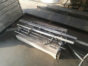

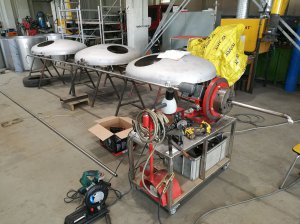

#37 17-07-2018 21:00:02
Re: Cena svarovani
- 250/hod je dnes dobre asi akurat v pripade, ze prides niekam cerstvo zo zvaracieho kurzu len s kuklou a rukavicami big_smile
- nevidim rozumny dovod to varit 2 metodami - ak dobre vidim, su to az 35mm dlhe zvary - ja osobne by som to dal tigom z oboch stran - cas, ktory stratim pri zvarani zadnej strany tigom, ziskam naspat pri cisteni - a staci mi jedna zvaracka, jeden plyn, jeden drot ...
- je to dohromady cca 42m zvaru (600x35x2) - v tomto konkretnom pripade zabijem viac casu manipulaciou, ako zvaranim - pocital by som max. 1m zvaru/ 1hod (cca 15ks) -  ak sa zakaznikovi nepaci, moze skusit inde
- hodinovu sadzbu si musi urcit kazdy sam - ako pisal jirkati - myslim, ze vacsia firma (s vyssou reziou) by to nezobrala ani za tych 20000,-
na druhej strane je to male, kludne domov do garaze, nejaky zivnostnik alebo vybaveny kutil by sa potesil
ale pochybujem, ze sa najde debil, ktory to urobi za 6000,-  (10 CZK/kus) - v poslednej dobe sa zakaznici po par dnoch vracaju smile
osobne nemam rad tento typ prace - asi by mi "preplo" uz pri 50-kuse smile
viac sa mi pozdava nieco taketo - idealne ked je co kus, to original
http://www.svarforum.cz/forum/uploads/thumbs/2227_dsc_0003_59.jpg
http://www.svarforum.cz/forum/uploads/thumbs/2227_normal_dsc_0009_43.jpg
http://www.svarforum.cz/forum/uploads/thumbs/2227_dsc_0011_40.jpg
