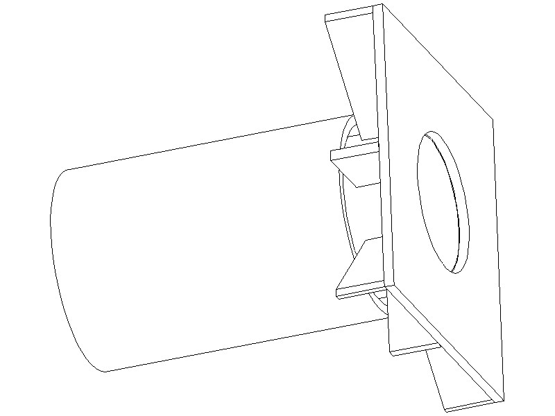

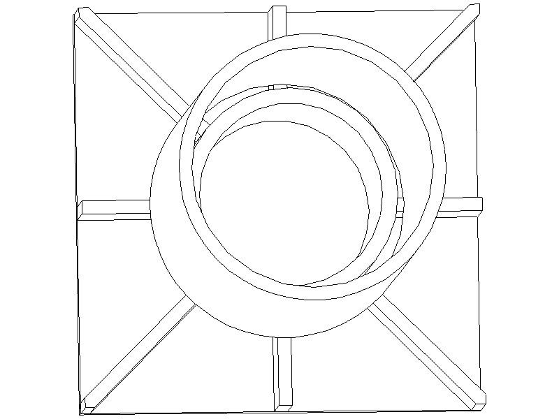

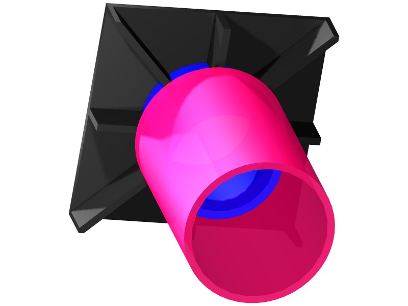

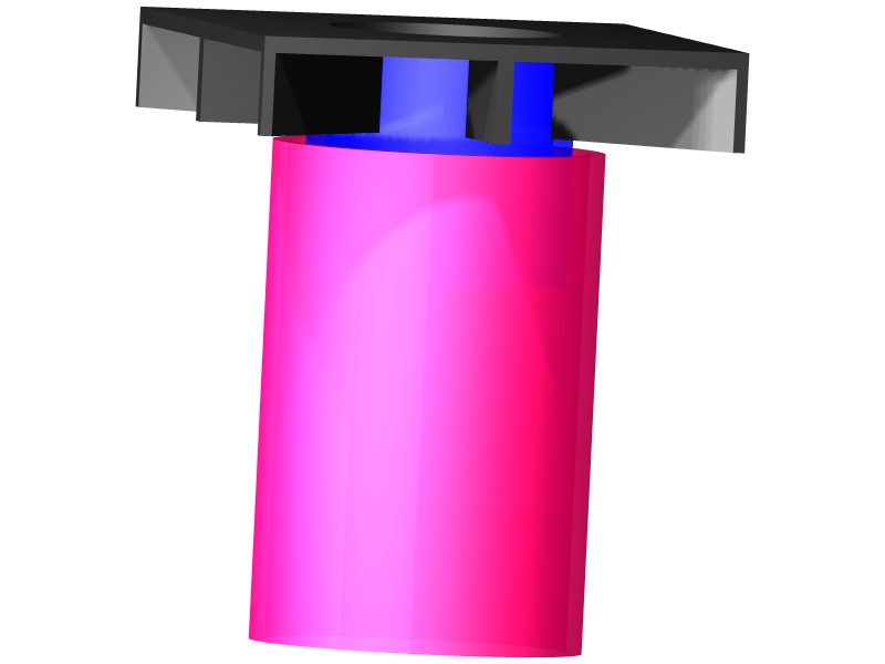

Ta trubka musí být 88.9-90mm se stěnou max 3mm,je to spešl soustava a výrobce s tím nemá nic společného.Originální tryska nechávala spoustu dřevoplynu a nedohořelého popela.Běžně jsem vytáhl po dohoření várky tři lopatky ,nyní s mou tryskou jen půl.Teplotu jsem zvýšil a dohoření plynů společně se správným mísením v mé trysce je taky jinde.Z keramiky,či žárobetonu to nejde díky té síle do 3mm.Z venku jsem limitován prostupem ve dně a uvnitř zase mísicí štěrbinou sekundárního vzduchu.Jedná se o růžový díl,ten modrý je přívod sekundáru a díky vzduchu je ochlazován a netrpí jako dohořívací  trubka venkovní . Koupil jsem dnes keramické mazivo,zítra koupím novou trubku a vyzkouším co to udělá.Nyní je po měsící  ještě trubka v kuse ,ale je vidět deformace a šupinatění.
