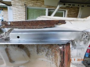

vše na "tupo" nejdřív zapasovat, poté přes sebe seříznout.. co bylo původně v pertlu tak opětovně bodovat... body odvrtávat bodovým vrtákem

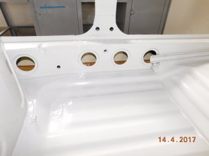

ta červená je epoxidový základ...

prahy vzdy hniju len vznutra
ked ochranit dutiny ci asfalt jedine dinitrol
ked uz zaklad tak jedine 2k ja pouzivam polyuretan
ked tmel tak najlepsie Roberlo Multiextender
ja sa vyhybam tmelu priamo na plech a jazdeniu sa na nezakrytom tmele, co som videl zahranicne renovacie ked bola ozaj mala dierka tak ju vyvrtali zanitovaly a troska zaklepli potom pregytovali, casto som to videl na britskom fore
http://podkapotou.zoznam.sk/cl/1000611/ … du-Octavia
takto sa v rusku opravuju aj BMW Porsche proste vsetko na yt ma ten maniak aj profil

Ano.. presne tak... Dinitrol a roberlo...
A samozrejme prvni brouseni tmelu pod plnic jedine na sucho!
Prvni mokra cesta az na plnicich kde jiz nehrozi probrouseni

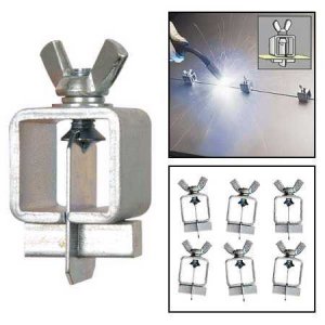

Jen malá blbost co hodně pomůže třeba při lemech :-)
http://www.svarforum.cz/forum/uploads/thumbs/8041_610012d538f5a596a9db96e80646d09c.jpg

zaujmave to som este nevidel ma to aj nejaky nazov ?

Jde to udělat doma... Funguje i podložka a kulatina Místo hranolu ze zadu

A já když vyvrtal díry a bodoval zpět, tak jsem to dělal drátem cusi3 abych ten novej pozink práh hned neopálil.
