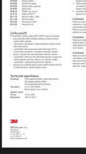

Tady něco k té váze
url=http://www.svarforum.cz/forum/zobrobr.php?image=./uploads/2784_screenshot_2015-12-24-12-22-40.png]
http://www.svarforum.cz/forum/uploads/thumbs/2784_screenshot_2015-12-24-12-22-40.png[/url]

Vaha adfla s filtrem a akumulatorem je 1160g a clean aur to same je vaha 900g. Rozdil 250g, opasek je urcite tak 2x tezsi u adfla nez CA. Hlucnost CA 60db a adflo 75db. Ale resi se tu blbosti. Jen pro porovnani, co se tyce financni stranky porizeni, dilu vychazi CA mnohonasobne lepe, a splnuji oba stejnou funkci, kdyz vezmu CA Flow control tak je vymakanejsi jak adflo. Ale bavime se o Dual Flow.
