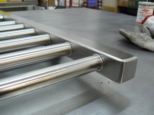

U žebříkového radiátoru nemusíte řešit dilataci.vyrobil jsem jich poměrně dost,
některé byly vysoké i dva metry.žádné problémy se ani po letech provozu neobjevily.
k připevnění na stěnu používám plastové konzole Korado.
materiál 1.4301 je správná volba,samozřejmě broušený nebo leštěný.
řekl bych že tak od desátého vyrobeného kusu jsem s výsledkem spokojený,začátky ale
byly dost velké trápení.
http://www.svarforum.cz/forum/uploads/thumbs/3639_p1010954.jpg

hmota: můžete ukázat svár napojení? Dík.

mezi trubkama mám mezeru 60mm.po zavaření už nic mechanicky neleštím,
svary ošetřím elektrochemicky a celý radiátor nechám elektrochemicky vyleštit.
http://www.svarforum.cz/forum/uploads/thumbs/3639_p1020720.jpg
http://www.svarforum.cz/forum/uploads/thumbs/3639_p1020722.jpg

Hmota: mate to parádní!  vaříte to bez přídavného materiálu? Jak formatujete trubky? Žebříky taky děláme a správně vyvrtat trubky je největší problém.  Bohužel i z frézy to přišlo oskákaný u jeklu tl. 1mm.

Szabitch: žebříky vařím bez drátu.Vrtání trubek jsem vzdal,byl to horor.Zničil jsem na tom
několik jádrových vrtáků,každý po 1500,-Kč.Do jeklu se vrtá daleko lépe,používám 30x30x2,
trubka je 20x1,5.

Hmota material pouzivame stejny az na to ze ja to varil s 1 mm dratem ale diry jsou tesne takze pristi take zvolim bez dratu...koukam ze i pripojeni sme nejspis vyresily stejne...mufna a 30x30 plisek s vyvrtanou dirou jsstli se nepletu ? Chtel bych se zeptat co tak zhruba stoji to cisteni ? A jaka firma to provadi ? Jelikoz to vse rucne lestim..tedy jen jekle a po svareni...tak je to casove narocne a navic nedokazu udelat mensi mezeru jak 10 cm
