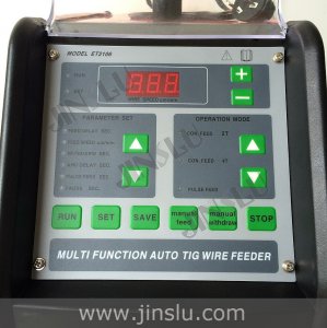

Pre inspiraciu ako sa navrhnut ovladanie s jednym LCD akurat miesto +/- uz dat rotacny encoder.
Nic ine ako rozlozenie prvkov za tym nehladajte - mna osobne dost seru tie stroje kde je microswitch a rotuje 10 funkcii dookola.
Ked sa casom premackne tak jedine servis alebo sa clovek trapi kym to prepne na spravny rezim.
http://www.svarforum.cz/forum/uploads/thumbs/3922_htb1oqqojfxxxxcbxfxxq6xxfxxxo.jpg
Editoval ihlan (10-05-2016 07:09:03)
#49 10-05-2016 10:52:09
SDZ
Registrovaný: 12-10-2015
Re: Pomůže někdo radou na domácí výrobu svářečky CO2
njn.Pěkné,ale v domácích podmínkách ta klávesnice bude asi problém.Pokud by se použily 7seg zobrazovače,bylo by třeba druhej MCU(jak je diskutováno výše),nebo speciální obvody.
Jinak k samotnýmu ovládání -každej stroj by měl mít funkci továrního(výchozího) nastavení.
#50 10-05-2016 11:34:00
Příspěvky: 3458
Neslo mi o presne toto foliove prevedenie. Kludne to moze dat do tlacitiek v plechu len rozmiestnenie a funkcie.
Len vedla LCD by bol rotacny encoder mohlo by to byt celkom slusne intuitivne.
Pokial su napr 3 mody tam mi round-robin prepinanie nevadi ale ked mas uz 7 stavov a nemas krok spat to je otravne.
Mam na mysli ako to maju TIG stroje kde mas:
predfuk cas /start prud/ pulz up/ pulz down/ zvaraci prud / koncovy / dofuk  to je 7 poloziek na jedno tlacitko
Miesto folie kludne nieco taketo.
http://www.gme.cz/tlacitkovy-spinac-p-p … 6-p630-245
http://www.gme.cz/p-b1715-green-p630-067
