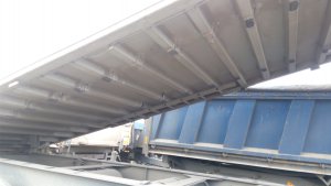

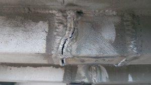

ja svaruju kratky cas podlahy a bocni steny. Mat AlMg5 a vse krasne drzi. Vareno tigem Fronius MW 2200
Mam problem v tom ze jsem svaroval vnejsi vyztuhy podlahy a po trech tydnech praskly.
Delal jsem na tom cely den, faktura pred splatnosti, ale nejvic mne mrzi, ze to vypada jako spatne odvedena prace (coz je nejhorsi reklama pro OSVC)
Svary, ktere jsem opravoval byly varene MIGem vydrzely pry rok, po mem TIGu asi tri tydny.
Tloustka 5mm.
Jde o to. Je to mozne "dobre" svarit TIGem? Samozrejem vim ze pri svarovani AL je nutna cistota, ale u tigu je to pry jeste dulezitejsi. Mig je pry v tomto ohledu tolerantnejsi. Kazdopadne jsem vse poradne ocistil (coz zabralo vic casu nez samotne svarovani) a profil jsem provaril poradne.
Presto je svary nevydzely.
Kde jsem mohl udelat chybu?
Jde o to ze tig prohriva mnohem vic a dochazi k vetsimu pnuti? Nebo proc mohl svar Migem vydrzet vic a vcelku o dost vic.
Jelikoz je to hlavni zdroj prijmu nemuzu dovolit spatne vysledky takze zvazuju koupi Miga treb i z druhe ruky.
Samozrejme jelikoz jde o celohlinikove sasi a mohl bych varit i plotny 10 a 15mm tluste coz muj MW2200 uz nepobere.
POradil by mi nekdo jakeho schopneho MIGa?
Mel by  byt relativne kompaktni, jelikoz musim dojet k autu na parkovaci plac. Idelane na 230v.
Nemalo chvaly na Jasic. kde se pohybuje cena klem 20 az 30 t. Nemam zkusenosti s varenim AL migem jak by mela byt silna? Bude stacit 160A?
Doma sice mam stare SME (zvlast zdroj a podavac) jenze stim nekam dojizdet je o nervy a prestavba na AL by upne neoplatila.
Bude stihat invertorova? na tloustku kolem 15mm. Samozrejme pomuze vybrus do V.
POkud jsem neco nedovysvetlil ptejte se kazdopadne dekuji za odpovedi a rady.
http://www.svarforum.cz/forum/uploads/thumbs/6819_img_20160423_110907.jpg
http://www.svarforum.cz/forum/uploads/thumbs/6819_img_20160423_110837.jpg
Editoval GaTig (23-04-2016 16:55:44)

jde o to kde ty sváry praskly, je zde v jiných vláknech popisováno jak dojde v tepelně ovlivněné oblasti (TOO) k poklesu pevnosti materiálu.

Nedošlo náhodou k záměně přídavného materiálu? Pro materiál AlMg5 jsou asi nejlepší dráty třeba OK TIGROD 5183, 5087. Při předehřevu tak na 150 až 200 st.C to snad nikdy nepraská.

Mam 5087. Ale je pravda že jsem nepredehrival

Myslím že problém není v tom jakou metodou to svařujete.Snažíte se opravit popraskané svary,lepší by asi bylo ty svary zabrousit a celé to přeplátovat plocháčem nebo U-profilem.
Ani kvalitní svar na hliníku nemá pevnost základního materiálu,takže je jasné že praskliny jen převařit nestačí.
