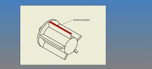

Jde o rotační podavač uhlí.Byl dán na opravu protože podávací lopatky byly opotřebované.Mezi lopatkami a seřizovací deskou je tolerance 0,3-0,5mm.Zjistím přesně co to je za materiál ,protože firma která opravu dělala má spektrometr.Podle mého názoru by nemuseli provádět tvrdonávar ,ale provést podobný návar nebo mírně tvrdší jako původní materiál.A záleží jaké elektrody použili a zda nebylo potřeba přechodových elektrod.Prasklyny jsou opravdu husté a opracování plochy hrubé.
Emil

Zatím jsme nedostali vyjádření o jaký materiál jde.Výrobek je Finský a předpokládám ,že jde o Hardox.Jaké elektrody použít ,aby nahrazovaly otěruvzdornost jak Hardox nebo něco tvrdší ,aby po navaření navařené plochy šly obrábět, jde o přerušované obrábění 5x lopatka na průměru 500mm.Šly by použít  E-B 503?
E-B 511 jsou už horší na obrábění.
http://www.svarforum.cz/forum/uploads/thumbs/4695_rot.jpg
Děkuji Emil

Já bych to opravil dřív EB 518,dnes 84.78(OK Weartrode60).Tady bude zásadní odolnost proti opotřebení abrazí,tedy přídavný materiál s vysokým obsahem karbidů.

Což o to, normální souvislý návar na válcové ploše lze obrábět bez problémů i při tvrdosti těch 50HRC, ale dost velký problém vidím v tomto konkrétním případě, kdy bude obráběcí nástroj přeskakovat po těch pěti lopatkách. Nevím, nevím... asi broušení na brusce nakulato by bylo opravdu vhodnější.

Po navaření 5 lopatek přímo na brusku ,tak to by bylo dražší jak udělat nové nehledě na to kdo má brusku na kulato o prac . průměru 500mm.Proto bych volil EB 503 to by mělo mít tvrdost kolem40 HRC což by šlo při přerušovaném řezu obrábět.Je potřeba použít přechodové elektrody?
Samozřejmě se uvažuje hrubování na frézce.

dnes bylo zjištěno ,že to je opravdu Hardox 400.Návrh je navaření na 45-50 Hrc protože Hardox 400 má 40 Hrc .Těch 60Hrc se mě zdá zbytečné protože obal rotoru je 17  240 takže když odejde rotor tak, obal bude ještě horší.Repasuje se po 15 letech provozu.Jen jedna věc ,je potřeba pro návar EB-503,511 použít na Hardox přechodové elektrody a popřípadě jaké.

Hardox 400 má tvrdost cca 400HB což odpovídá cca 43HRC,nicméně se jedná o mechanicky a nízkoteplotně zpevněný otěruvzdorný materiál.Srovnávat to pouze na základě tvrdosti je stejné jako srovnávat auta na základě objemu válců a nebrat v úvahu turbo a zbytek soustavy motoru.Když si srovnám třeba 19 191 a 19 572 při identické tvrdosti 60HRC měla by být podle vámi deklarovaného modelu odolnost proti abrazivnímu opotřebení identická,jenže pravda je kapku jiná.

Navařovat bez přechodových elektrod. Předehřev a interpass ca. 250 °C.
