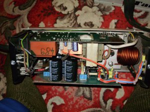

Děkuji za odpovědi .Bylo to v oficiálním servisu a jim údajně nic nedělal .I s tou popisovanou závadou .Je ale možné že se jim nechtělo do něj hrabat a .. "dobré " dej peníze a v pohodě.Nejsem zas tak zdatný v elektronice a myslím že odesílat inventor do servisu tak bude vrácen stejně jak se odeslal .Vyměnit není problém žel nerad bych pokazil ještě víc .Kdybych dal fotografii pomohli by jste mě určit co je co ? Předem děkuji za odpovědi.

http://www.svarforum.cz/forum/uploads/thumbs/7084_p9270261.jpg
http://www.svarforum.cz/forum/uploads/thumbs/7084_p9270265.jpg

Mikitaky. Na fotkách tie rezistory nie sú viditeľné, ale jednoducho stačí identifikovať relé (je to tá oranžová krabica?) a výkonový rezistor alebo 2 rezistory sú elektrický zapojené medzi kontakty.

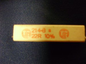

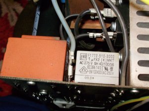

http://www.svarforum.cz/forum/uploads/thumbs/7084_p9270273.jpg

To pruhledné je předpokládám spínací relé a vpravo to je rezistor?
#14 12-03-2016 12:52:21
Re: Tara 141
Ano, to označenie 22R znamená, že rezistor má 22 ohmov. Watáž sa z obrázku nedá vyčítať, ale je to výkonový rezistor. Hodnota 22 ohmov by zodpovedala danému účelu. Na ďalší postup bude musieť byť k dispozícii niekto kto vie zistiť či je vadný a tiež kto to vie vymeniť. Plošák môže byť súčasťou chladiacej plochy, takže pri výmene je potrebné s tým počítať.

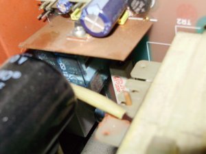

Senior : rezistor je venku a na měření odporem nereaguje ,na měřícím přístroji se neukazuje žádná hodnota .JJ přesně tak jistič se vyráží jak se zapne spínač svářečky.Při připojení do sítě je vše v pohodě až se sepne spínač.

http://www.svarforum.cz/forum/uploads/thumbs/7084_p9270283.jpg

Vypadá to na přerušený rezistor.Při opožděném sepnutí stykače(relé) dojde při nabíjení kondenzátorů k velkému proudovému rázu a tím vyletí jistič (jak psal někdo výše). Rezistor vyměnit a mělo by to být OK.
U softstartu dojde k sepnutí stykače(relé) malinko popožděně.Je dobře zkontolovat správnou funkčnost(jestli tato svářečka tuto funkci má).
