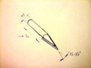

Co nejdrive (behem par dni) sem hodim nejaky zakladni nakres pro predstavu aby to bylo trosku konkretnejsi.

Tak tady je ten priblizny tvar, jak si to asi predstavuji.
Dva brity, prumer stopky 8mm, delka stopky cca 30mm plus "spice" s brity.
Za kvalitu nakresu a fota se omlouvam, ale pro hrubou predstavu to snad postaci.

Neberte to prosím jako reklamu, ale při čtení tohoto vlákna mě hned napadla, jedna zdejší firma, která vyrábí nástroje na zakázku. Jsou schopni vyrobit v podstatě jakýkoliv tvar pro jakékoliv použití. http://jk-nastroje.cz/
