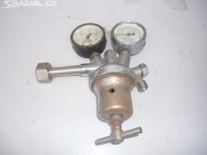

prosím o určení
Ahoj všem je to redukčák na Co2??   http://www.svarforum.cz/forum/uploads/thumbs/6682_56feb6ede791d52f73300100.jpg
Gama 160,gama 180,kitin 320hf
#2 12-04-2016 22:25:15
Příspěvky: 4560
Re: prosím o určení
Jestli je to redukčák pro CO2 se pozná jedině podle upevňovací matice. Ta se ale nechá vyměnit, dělá to každá opravna redukčáků.

Je to téměř jistě ventil na kyslík,  jestli je vnitřní rozměr závitu matice 19,5 mm.
Při vizuálním stavu  a s vyměněným manometrem bych použití na kyslík  důkladně zvážil.
Co2 lahev má jiný závit,  matice se dá koupit nebo použít ze starého hasičáku a vyměnit doma,  nic na tom není.
Na novějších hasičácích se ale používá kyslíkový závit,  stejně jako na lahvích se směsnými plyny na sváření.   Záleží jakou máte k dispozici láhev.
Editoval hubi (15-04-2016 21:03:34)

ano ma to jiny závit,.,jde ta matice teda koupit?děkuji jinak ten redučák nemusím nějak předělávat?
#6 21-04-2016 20:47:45
Příspěvky: 1380
Re: prosím o určení
chuta88 napsal(a):

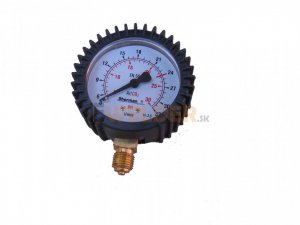

Ak je ten redukčák kyslíkový, dá sa po výmene matice použiť aj na CO2. Matica sa dá získať z prúdnice hasičáka. Prerábka spočíva zo zabudovania trysky na výstup redukčáku a prípadnej výmeny výstupného manometra za manometer so stupnicou prietoku. Ten je ciachovaný tak, že údaj v PSI je totožný s údajom o prietoku v l/min. Aby táto podminka bola splnená je potrebné aby tryska na výstupe redukčného ventilu mala priemer 1mm. Presnejšie 1,07 mm. Aj pre prietok plynu totiž plati podobný vzťah ako v elektrike ohmov zákon a prietok je daný priamou úmerou tlaku a nepriamou úmerou odporu - škrtenia.
http://www.svarforum.cz/forum/uploads/thumbs/3294_manometer-prietokomer-030-l-arco2-2547.jpg

Funguje určitě,.,ale jestli tomu dobře rozumím at koupim jakýkoliv redukční ventil na co2 budu muset stejně vyměnit matici když mám bombu z hasičáku???
#12 22-04-2016 06:08:57
Příspěvky: 1380
Re: prosím o určení
Maticu môžeš použiť tú istú, ktorou bola na ten hasičák prišroubovaná prúdnica. Manometer nemusíš kupovať, ale musíš si na ňom buď premaľovať stupnicu (ciferník) alebo nakalibrovať podľa ručného prietokomeru aby si vedel aký tlak zodpovedá akému prietoku. Trysku si vyrobíš aj doma na kolene keď na mosadzný drôt napr. o hrúbke 5 mm narežeš závit M5, prípadne kúpiš skrutku M5 a navrtáš dierku. Tiež môžeš použiť nejakú trysku z karburátora odpovedajúcich rozmerov, dierku prevrtáš. Okrem nulových nákladov máš výhodu v kvalite redukčáku oproti činským shitom.

Ciferník môžeš premaľovať napr tak ako je na obrázku v príspevku č. 6 Týmto parametrom ale zodpovedá priemer trysky 1 mm. Pozor ale na rozsah tvojho manometra.Ten na obrázku má rozsah 30 PSI čo je cca 210 kPa. Keď máš iba manometer s vyšším rozsahom, tak by som Ti radil použiť menšiu trysku a zvýšiť tlak na regulátore. Keby si použil pôvodný kyslíkový manometer ktorý býva do 16 bar (1,6MPa) tak by si musel naciachovať ciferník tak,, aby si na pozícii 10 bar (1MPa) mal 30 l/min (max).

Pokud dobře vidím tak pravý manometr je už cejchován v jednotkách průtoku a zaslepený výstupní ventil značí že příslušná tryska je již instalována ! Pokud ji někdo nevyndal.  Tento přístroj je určen na zdravotní kyslík a nastavuje se na něm přímo průtok kyslíku k pacientovi.
Cejchování nebude úplně přesné pro co2  ale tato chyba bude asi minimální vzhledem k tomu že tato metoda měření průtoku je obecně nepřesná.  Lze to použít ale raději ověřit a přemalovat stupnici /třeba jen na sklo/ pomocí příložného plováčkového průtokoměru na hubici hořáku.
