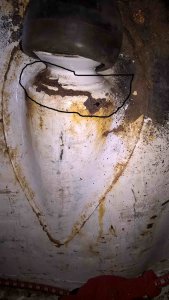

Zdravím vespolek,
předevčírem jsem zjistil na svém vozítku zjistil prorezlé uložení zadního tlumiče. Viz foto.
Vím, že to není dokonale vyspravené z minulosti (každopádne to docela dobře drží), ale nyní potřebuji opravit označené místo - mám obavu z vylétnutí tlumiče.
Chci se poradit - doporučili byste obrousit a použít céočko (slabší nebo silnější drát???) či by t šlo TIGem (jakou elektrodu ci přídavný materiál byste doporučili)?
Myslim, že by to totiž šlo jen klasicky vyvyřit, tj. bez dalšího přeplátování plechem (je tam jen štěrbina)...
Díky předem za dobré rady.

Není to spíš než štěrbina únavová trhlina? Pak by byl mnohem lepší aspoň proužek přes ni, než to lepit jako vlaštovka. Konec konců je to vaše auto, vaše bezpečnost na silnici. Jakou variantu zvolíte je jen na vás, nikdo z rádců stejně nenese žádnou zodpovědnost.

No pěkný.... Každopádně přeplátovat a vůbec nejlíp uděláš, když to dáš nějakýmu šikovnýmu autoklempíři...

Ja by som to očistil a obrúsil ,vyvaril a preplátoval hrubším plechom ako je pôvodný a to by bolo ,ako sa vraví, navždy.Doležité je, aby si to preplátovanie zavaril až na "zdravom" pôvodnom plechu.

Prvně bych to vybropusil a pak podle situace.vyvařit,zabrousit a případně přeplátovat.Navařil bych možná i pásek od vrchu dolů pro spevnění.Nakonec vše pořádně ošetřit proti korozi (i vevnitř).

A myslíte, že by to šlo i TIGem či bez COčka to nepůjde? Popř. jaké "dráty"?

Na ten plech pôjde aj Tig keď nemáš inú možnosť,trochu nemotorné ,ale splní účel.Drôt? Stačí obyčajný na oceľ,konkrétne radiť nebudem,kúpiš čo bude mať predajca.Ja som podobné veci
robil s obyčajným drôtom na plameň. Priemer 2mm stačí.

Vyrezat hlavně to rezaty. Hlavně ne prez tu schnilarnu, placnout záplatu .. CO-cko, plyn směska.

Ked vidim tu farbu a hrdzu tak skoda argonu na Tig. Nejde kupit cely ten kus a vymenit to? Alebo to preplatuj ako tadia a naboduj MAG.

Jestli nebude potřeba konzultaci s nějakým známým z STK.
Zprávy říkají, že od Nového roku na techniky na STK hodně tlačí a to, co dříve bez problémů prošlo, je dneska důvod k neudělení STK.
Aby to náhodou nebyla zbytečná práce.
