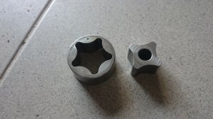

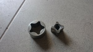

Zdravím,našel by se tu človíček který by mi to dokázal vyrobí?Bylo mi řečeno že na CNC v pohodě ale.... cena je dost vysoká a finance ubývají.Je to mechanizmus na olejové čerpadlo do motorky.
Děkuji za info

Najdi si niekde v okoli rezanie laserom a posli im model nech ti to nacenia to nebude drahe.
Alebo tebe ide iba o vyrezanie ten drazky?

Lada84 napsal(a):
Asi tě zklamu ale na CNC centru, soustruhu atd  to jen tak nepujde (připravuji v budoucnu do projektu podobná) ,jediná možnost je na CNC drátořezu ze zušlechtěného materiálu (poptej na http://www.c-n-c.cz/index.php ) určitě je tam pár kluků co ti to mohou udělat.
Nebo na Aliexpresu tam jsem kupoval za 6E ale asi jinou velikost.
Pozor na laseru NE! jinak ti motor udělá pááá pááá a budeš shánět nový!

Nebude lepší zkusit mrknout na partsdeport, dají se tam koupit jak origo díly tak druhovýroba, nebo popř. koupit z motoru na díly? Přece jen olejové čerpadlo je dost podstatná součástka motoru....
Mimochodem, z jaké je to mašiny?

Děkuji za odezvu,partsdepot chce za celou pumpu okolo 8 tis.A nejsou schopni dodržet termín.Když jsem objednal píst.kroužky ta místo 14dní to trvalo měsíc.Mněl jsem 3 motory,takže jsem vybral ty v nej.stavu.Ale když by byli nove věděl bych že pumpa je v pořádku.Dělal jsem komplet GO motoru,šali,kroužky,guf.na vent atd.Jen ta pumpa.Jinak je to už babička,Honda cbr 900 rr fireblade r.v 94

Meral si tlak cerpada za studena a za tepla a porovnal s hodnotou ktoru udava vyrobca ?
To GO motora si robil vyberom dielov z dalsich motorov ?
Verim ze vies co robis. :-)

Nemohu ješte nic změrit,čekám na napínak rozvod.řetězu.není skládán ze 3 motoru,Byl jeden motor komplet,ale klika zadřená.Takže vše zustalo puvodní-střeva.mněnil jsem jen řadící kulisu a kliku s ojnicemi.šáli osadili v Hondě,vule ventilu dělali chlápci co mají magnetickou brusku.sešli se mi dvě motorky + motor.Nechtěl jsem to prodávat jen tak na díly a čekat,no a jinou motorku-neznámou jsem taky nechtěl kupovat.Tak jsem zainvestoval cca 20 tis a celou jsem jí předělal.Trvá to díl,furt musím hledat homologované díli.ale dá se to.Jen ta pumpa...

Lada84 napsal(a):
Prej babičku smile já mám kolego Yamahu FJ 1200 z 88 roku wink a zdaleka bych se jí do babiček neodvážil titulovat wink Tyhle starý stroje jsou při troše poctivé péče skoro nezničitelné...
Jak jsi došel k závěru že je pumpa kaput?

Asi nebude k.o ale bojím ae aby dobře tlačila když je motor udělaný.bylo by blbě aby odešel kvůli vadné pumpě uvidím hold až poběží.Jinak-pro některé je to uz babička 😀.ale ty dnešní stříkačky tvořené bez tvaru,výfuk pod sedlem pro mne hnus.... Až na pár kousků tedy.

pozri ebay. Je tam toho spusta za cenu do 60e.
Ja by som skontroloval skrinu cerpadla. Ako su natom steny kde rotuje cerpadlo.
Ak to nieje nehorazne doskrabane , velke vole a lahko sa toci urcite to pobezi.
K cerpadu by mal byt pristup cez vanu nie ?
Na 3skrutkach ?
V pripade problemov sa da riesit.
Poskladaj. Zmeraj tlak za studena . za tepla a uvidis. Samozrejme musi byt OK obtokovy ventil.

Přesně tak.Nešlo by něco vybrat tady ?

Ješte to před prvním startem zkontroluju,nicméně.čerpadlo je za spojkovím košem+vodní čerpadlo,pak vede systém do vany.Moc vám všem děkuji za reakce.
