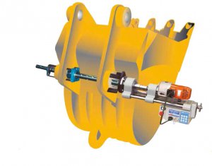

Ahoj pokud by někdo řešíl opravu uložení pro čepy tak mám tento stroj jsem schopen opravyt diru od 43mm do 400mm v délce cca 2500mm
http://www.svarforum.cz/forum/uploads/thumbs/1920_95_-_mobilni-opravy-bagru.jpg

Re: Ocelové kalené pouzdro - zalepení?
tento který?
