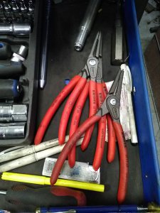

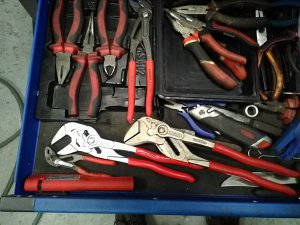

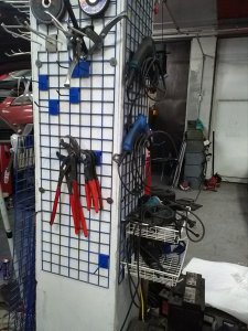

Na značku Knipex nedám dopustit (:- )))) Knipex Cobra mám od počátku patentu a je nepřekonatelný.
http://www.svarforum.cz/forum/uploads/thumbs/790_img_20170105_141826.jpg
http://www.svarforum.cz/forum/uploads/thumbs/790_img_20170105_141838.jpg
http://www.svarforum.cz/forum/uploads/thumbs/790_img_20170105_142008.jpg
