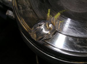

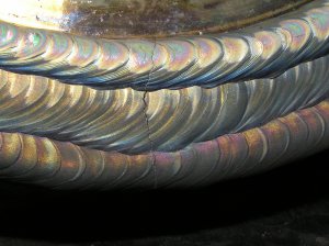

Přesně tak, jirkati! Kde jde opravdu o kvalitu návaru, MUSÍ být kompletně natavená vrstvička zákl. mat, aby se dokonale spojil navařený materiál se základním po celé ploše. Jakákoli nedokonalost se projeví, neboť v nenataveném místě dochází k pnutí vlivem rozdílných roztažností dvou materiálů. Poznatek z praxe mám takový, že třeba i malý defekt v základním materiálu, pod povrchem navařovaného předmětu způsobuje praskání navařeného tvrdokovu.
http://www.svarforum.cz/forum/uploads/thumbs/213_p4240073.jpg
Po defectoscopy UT a odbroušení vrstvy tvrdokovu až do hloubky v zákl. mat, se odhalila bublina v základním mat., což způsobilo tu prasklinu tvrdonávaru.
http://www.svarforum.cz/forum/uploads/thumbs/213_p7110037.jpg
