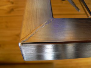

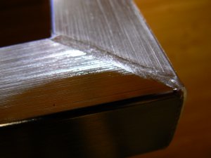

Jde to i bez broušení,stačí udělat pěkný svár a ten následně očistit.
http://www.svarforum.cz/forum/uploads/thumbs/3639_p1020785.jpg
http://www.svarforum.cz/forum/uploads/thumbs/3639_p1020787.jpg
