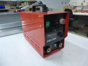

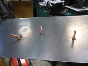

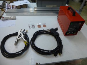

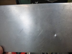

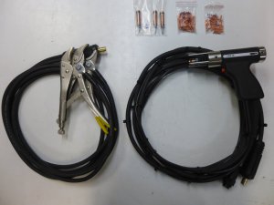

Dobrý den asi před dvěma lety se ni naskytla možnost levně koupit kondenzátorovou svářečku  Proweld  LBS 066 a protože někdy potřebuji navařovat svorníky na plechy, tak jsem jí  koupil.
Svářečka byla ve značně  poničená od používání na stavbách a byla vybavená pistolí pro navařování izolatérských trnů. Pokoušel jsem se tehdy i zde na foru sehnat schema  zapojení ale bez odezvy.
Nakonec se mi podařilo vypůjčit  si, za účelem studia  stejnou funkční svářečku a tak jsem mohl svojí opravit  zhotovit kabeláž a svařovací pistoli předělat z provedení pro izolaterske trny na provedení pro kleštiny na navařování svorníků . Nejdřív jsem si myslel že tu pistoli na kleštiny koupím ale když jsem zjistil cenu, tak jsem to hned zavrhnul a do stejného tělesa z plastu nadělal novou kovovou "nádivku".
Originál ní jsem pořídil jen samotné kleštiny , pružinu a pryžovou prachovku do pistole a samozřejmě navařovací svorníky.  Minulý týden jsem to všechno poskládal  a odzkoušel. Navařuje to opravdu pěkně.
