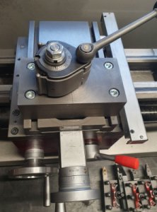

Z5 k tématu; ten soustruh vypadá dobře. Od jisté doby beru jako první ukazatel použitelnosti váhu stroje; tenhle má 250 kilo.
Nicméně, celkem jednoduchýma úpravama se dá podstatně zvýšit tuhost celého systému. Inspiraci pro svůj sosutruh jsem našel na cnc foru, viz obrázek:
http://www.svarforum.cz/forum/uploads/thumbs/4621_sup3.jpg
Ten otočnej element u jemného posuvu je zdrojem chvění, tím pádem poskákaného povrchu nebo zaseklého upichováku. Výměna za pevnej hranol zvýšila tuhost neskutečně (obrázek není ode mě, ale z cnc fora). Františku, doporučuji ti si to udělat. Jemný posuv používám jen na závitování nebo na kužely, není problém ho vyměnit, když bude potřeba.

To není bourači můj soustruh, to je ta inspirace z cnc fora smile. Ale to moje vypadá nemlich stejně, akorát nemám multifix (to je to upínání nožů), ale klasickej nožovej držák.
