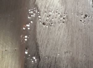

#14 27-11-2016 18:10:09
majo.0007
Registrovaný: 07-08-2014
Příspěvky: 94
Re: AlSi10 – Mg - 0403 - 3D tlač
Po okrajoch zvaru su bublinky po prebruseni do hladka za zvacsuju ...
Rez poslem ked budem v praci.

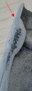

#15 07-12-2016 12:23:52
majo.0007
Příspěvky: 94
Dobrý deň, zasielam kúsok z rezu.
Trápia ma tie bublinky ku ktorým smeruje šípka.
Pri väčšej hrúbke je ich viac a viac sad
Spôsobujú lom súčiastok.
http://www.svarforum.cz/forum/uploads/thumbs/5798_rez.jpg

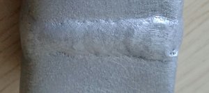

#16 13-12-2016 09:21:45
majo.0007
Příspěvky: 94
http://www.svarforum.cz/forum/uploads/thumbs/5798_zvar.jpg
#17 13-12-2016 09:23:05
majo.0007
Příspěvky: 94
Dnes som spravil nové fotky zvaru.
Neviete mi prosím Vás povedať ako eliminovať tieto bublinky?
Materiál je totožný.
ďakujem
