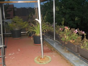

http://www.svarforum.cz/forum/uploads/thumbs/1168_pro_pata_2017-08-17_001.jpg
Terasa u mě doma kde se povaluju. Pere na ní slunce - což nemusím. Mám obyčejný malý plážový slunečník. Zapíchnutý do té zelené příruby. Slunečník je malý a jak slunce putuje je třeba ho přemísťovat aby stínil křeslo v kterém se povaluju. Příruba je těžká a přenášení bylo nepohodlné, vzal jsem tedy povalující se kus trubky s kolínkem. Kolínko provrtal a dopiloval tak aby tyč slunečníku pasovala na fest zastrčit. Trubku přivařil k přírubě. Slunečník nyní pohodlně přenáším uchopením za kolínko.
Je to vrtání a vaření nerezu tak snad tě to uspokojí big_smile
