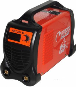

Kimbo
Místo: Holešov
Registrovaný: 12-04-2016
Příspěvky: 139
Re: Dnipro 250 dpk
ta z prvního odkazu vypadá jako starší verze u nás prodávané Mar-pol ripper 250
