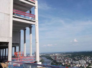

smiesne na tom cele je, ze si to odniesol zvarac, ktory tam mozno v dobrej viere priheftoval nejake roxory (provizorne zabradlie) - co som videl napr. u inych firiem, najcastejsie tam nastrelia klincami cez otvor vytahovej sachty dve drevene dosky (uz som videl aj len jednu) a idu od toho prec - potom si to odnesie kto? tesar so zednikom? aj oni maju nejake statne skusky? alebo oni sa z toho vykrutia, ze im to prikazal majster? u toho zvaraca to takto nefungovalo? zvlastny system.....
len pre zaujimavost, takto sa bezne robi stavebne zabradlie v nemecku - nas vzor  hmm
(takmer 200-metrovy panelak TaunusTurm Frankfurt https://en.wikipedia.org/wiki/Taunusturm)
http://www.svarforum.cz/forum/uploads/thumbs/2227_dsc_0041-2.jpg
az niekto prepadne, kto bude zodpovedny?

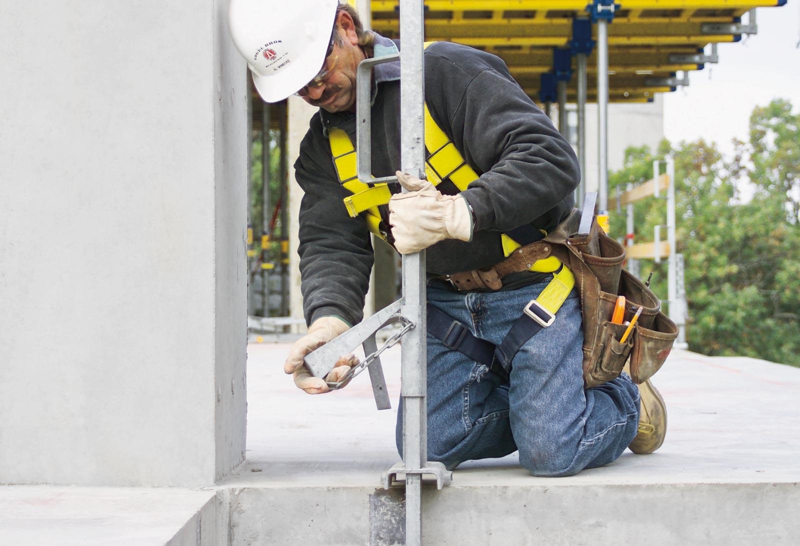

senior napsal(a):
Ako asi by dopadol zvárač aj firma, keby sa im rozpadlo zábradlie?
zalezi z akej vysky by zvarac, alebo firma padala... big_smile
pokial by sa rozpadlo zabradlie, zvarac by z toho asi nic nemal - vidis, ze by tam niekto nieco zvaral?
https://www.doka.com/revolution/webapp/cache/assets/910076b084286a69f9c191f25f2f084f/header-handrail-posts-and-clamps-.jpg
tu ide skor o ten paradox, ze pokial robi zabradlie zvarac, musi mat uradnu skusku. pokial to robi tesar, murar, stolar - nemusi mat nic. pritom ide o ten isty bezpecnostny prvok.
