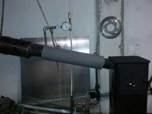

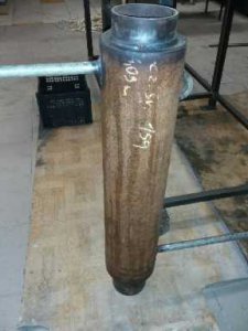

Nedávno som pre kamaráta vyrábal do dielne výmenník na Peterky. Velká rúra 160/4 a malá 115/4. Veká sú vypichnuté z 8mm plechu.
http://www.svarforum.cz/forum/uploads/thumbs/5867_resized_20161210_173547.jpg
http://www.svarforum.cz/forum/uploads/thumbs/5867_resized_20161201_175519.jpg
