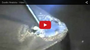

http://www.svarforum.cz/forum/uploads/thumbs/3922_yt_durafix.jpg
Az neuveritelne vlastnosti posielam len ako zaujimavost.

Dobré video!  Má s tým niekto podobné skúseností?  ...ja teda nie!

Tak teda podľa toho čo píšete sú videa na túto tému asi jeden veľký podvrh, či?  Ihlan tu dal jedno takéto, pozrite si prvé dve minúty...
https://www.youtube.com/watch?v=2rH681CYDgw
#46 02-01-2017 18:56:31
Příspěvky: 2246
Re: Spájkovanie hliníka - kde robím chybu?
Já jsem psal o měkkém pájení cínovými pájkami, Durafix je něco jiného.
