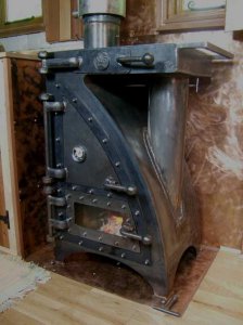

ste ma trochu vystrašili s tou odolnostou ocele voči ohnu.
chcel by som si spravit v buducnosti do bytu pecik. tento dole z pinterestu sa mi paci.
niečo podobne tomuto ale  s vačšimi presklenymi dvierkami.
čo myslite aky material by som mal pozerat, druh a hrubku ?....dik
http://www.sense3d.com/anvilstove.html

tarzan:To je pěkný.
Výdrže oceli bych se nebál za předpokladu že neplánuješ topit palivy s vysokou produkcí zplodin zejména sirných a přivádět do topeniště vzduch za účelem zvýšení výkonu kamen.Sám jsem kamínka z 0,8 a 1,3mm plechu do výše odtahu do komína  vyložená tenkýma šamotovýma cihlama nepropálil za pomalu 10 let a to je dokážu rozpálit do červena.
Editoval Ládes (17-01-2017 12:10:51)

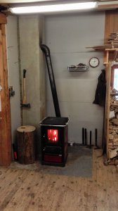

lades, trochu mam obavy o dvierka(aby sa nepokrutili) a vrchnu platnu. teraz mam v dielni tento pecik(kombinovany liatinou).
Ale dalši by som si už chcel spravit sam, aj do domu, lebo zvaračky ma začinaju posluchat.
pec v dielni so sklenymi dvierkami je neskutočne prijemna vec.
aj drevena podlaha je užasna na chodenie, pruži, je tepla, nebolia  tolko nohy a klby z chodenia po nej ako z betonu....ale smola na zvaranie sa moc nehodi :-(
