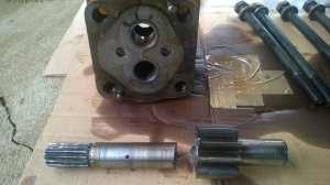

Hřídel hydr.čerpadla
Dobrý den, poprosím o radu čím nejlépe svařit tuto hřídel.Je v zubovém čerpadlu bagru.Děkuji

zahodit a koupit nové čerpadlo .
z čeho to je ?

ano, svařit to lze ale už to nepůjde použít, zkurví se tvrdost zubů a třecích ploch, zkurví se souosost hřídele, zničí se vnitřní mazací kanálek atd.

Je to z Case 580, nové stojí 30k druhovýroba 60k original, ,hřídel jako náhradní díl se nedodává.Teorie je...vysoustružit V na vyvaření, narazit čep do středu na vystředění, rozžíhat do měka,zavařit,zakalit,odvrtat vložený čep.
O příspěvky,  nejde,zkurví se atd.prosím nestojím.

Podle tvaru lomových ploch jde o křehký lom. To znamená, že hřídel byla překalená už při výrobě. Aby byl materiál kalitelný, musí obsahovat dostatek uhlíku. To se pak ovšem vylučuje se svařitelností takového materiálu. Tohle nikdo se zárukou nesvaří. Pravděpodobnost úspěchu je kolem 10% a to je na tak drahou součástku a hlavně na požadavek spolehlivosti chodu čerpadla velice málo. Pokud zjistíte chemické složení hřídele tak ho sem zkuste ještě dát.

Děkuji za vaše nápady, já bych to neřešil kdybych nevěděl že je svařovaná již jednou a to asi 1 cm od konce drážkování na konci hřídele,  tam vydržela a praskla jinde. Jelikož je stroj z PL a v šíleném stavu tak pochybuji že to bylo nějaké vědecké sváření.

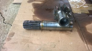

#17 10-01-2017 20:52:21
prst
Registrovaný: 09-01-2017
Příspěvky: 15
Re: Hřídel hydr.čerpadla
http://www.svarforum.cz/forum/uploads/thumbs/7646_hoidel_eerpadlo.jpg

prst napsal(a):
tisícihran na konci hřídele pro druhou sekci.
OK, už ten průměr dost napovídá, ty čerpadla o kterých píšu nemám doma ale v rámci prestiže Svarfora beru manželku, šupleru, foťák a dojdu se podívat.

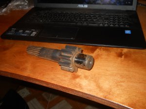

http://www.svarforum.cz/forum/uploads/thumbs/1168_dscn0869.jpg
tak bohužel, našel jsem jen jednosekční, průměr hřídele je 30mm, ozubený průměr 57,2mm, zubů10, tisícihran průměr 24, jestli to chceš na pokusy napiš na mail adresu (nic za to nechci)
určitě prozkoumej ty traktory.cz když nepořídíš tam tak už nikde.

http://www.svarforum.cz/forum/uploads/t … cn0869.jpg
Dík bourač za snahu s hřídelí bych asi nic nevymyslel tak ti ji ponechám
