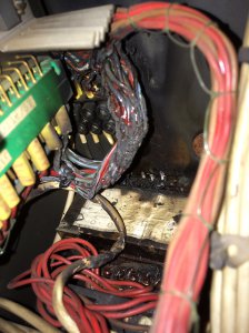

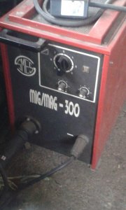

MIG zvaračka ktorej neviem typ
Prosím Vás poraďte mi  ohladne typu tejto zvaračky. Je pokazená a potreboval by som schému zapojenia zvaračky.  Dakujem

Stroj štítok nemá. Probléma je trošku zložitejšia a preto by som potreboval schemu zapojenia zvaračky. Som elektrikár a vo volnom čase opravím zváračky.

Jaký problém v tom vidíš?Jsi elektrikář.Rozeber postupně celou mašinu a schéma si nakresli.Podle první fotky jde o odbočkovou svářečku.Na předním panelu vidím sdružený přepínač pro ZAP.a volbu napětí (6 poloh)Dále vidím řízení posuvu.Ten 3 gombík jsem neidentifikoval.Možná bodování.Odbočkové svářečky jsou na jedno kopyto.Pokud je volba rozsahu řešena přepínáním transformátoru,je vše podobné.Nedávno jsem dokončil rekonstrukci Einhela .Použil jsem trafo a tlumivku z OMI 160,nový posuv s EURO konektorem,desku AEK 24 s předfukem,dofukem,dohořením ,výletem drátu a v poslední řadě elektromag.ventil pro plyn.Původní Einhel se lišil jen v drobnostech.Schéma jsem použil z OMI a KIT.Propojení jsem udělal barevně rozlišenými dráty.To až nastane problém tak vím co kam vede.Na té druhé fotce znal výrobce také jen červenou,modrou a možná hnědou.
Pokud budeš dávat do původního stavu tak i to se dá.Co bylo příčinou zahoření?Přetížení při sváření,nebo zkrat?Možná to elektronika přežila.Kdo ví.Mým problémem bylo vadné sekundární vinutí.Zkrat na krátko vinou teplotního čidla nevhodně umístěného.

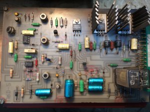

Elektronika vizerá celkom dobre, ale ešte skontrolujem s multimetrom sučiastky.
http://www.svarforum.cz/forum/uploads/thumbs/7321_img_0165.jpg

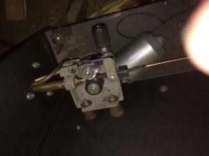

Posuv ma taketo:
http://www.svarforum.cz/forum/uploads/thumbs/7321_img_0169.jpg

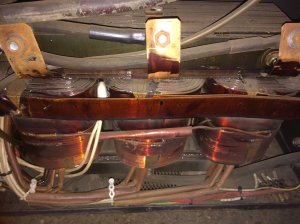

A 3 fázovy transformátor
http://www.svarforum.cz/forum/uploads/thumbs/7321_img_0160.jpg

No vida.Ta elektronika vypadá dobře.Součástky které se dají nahradit.A dá se i nakreslit schéma díky průhledné desce.Podle součástek by se mohlo jednat o Česko-slovenský výrobek.V ČR znám výrobce pouze OMICRON a AEK.Obě firmy sídlí v Třebíči.Zkus oslovit tyto firmy a pošli jim i fotky.Možná se někdo upamatuje a poradí.Pak mne napadlo ještě toto:http://www.svarecky.com  Posuv je robustní a kvalitní.Soudě podle fotky vyhořelo  trafo k napájení elekroniky a posuvu.Přeji mnoho zdaru v pátrání.

Stroj se podobá podle loga ETP  třeba se míím .....

Alll má pravdu, trafo je ETP ale ta regulace je mi neznámá. Tohle bych řešil novou kabeláží a novou řídící jednotkou. Je to jednodušší než se to snažit rozchodit.

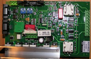

Záleží na Jozo007 co si vybere za cestu opravy.Záleží i na financích.Desky jsou 2 varianty.AEK 115 a AEK 24.Ta první je lacinější.K té druhé je nutno dokoupit ještě AEK O11(potenciometry pro předfuk,dofuk,dohoření a výlet ) a kabelový propoj 10 Pin.Bez tohoto modulu deska nebude plnit svoji funkci.K dané desce je vhodné objednat konektory kterými se připojuje deska.Pro AEK 24 je potřeba 9Pin-,4Pin a 3pin.  http://www.svarforum.cz/forum/uploads/thumbs/7320_pict0003.jpg
Z vlastní zkušenosti se sháněním desky a věcí okolo rekonstrukce jsem strávil spoustu času na netu.Firmy AEK a OMI jsou obě z Třebíče.Dříve to bývala 1 firma.Obě dvě firmy dělají svářečky stejných parametrů.Mají stejnou součástkovou a výrobní základnu.Každá má své označení a své ceny.Proto má jedna něco dražší a něco lacinější.Proto se vyplatí zjistit si vše předem.U desky http://www.aek-svareci-technika.cz/zboz … poj-AEK-24 a http://www.gamasvar.cz/1970-plosne-spoj … amp;pgs=50 je 923 Kč.
Rozhodnutí je na Jozo007 jakou cestu zvolí.Já volil obě firmy a u každé jsem objednal ten díl co byl levnější.Přeji mnoho zdaru.

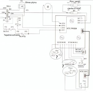

Tuto zvaračku som dostal od kamarata lebo on radšej kupil novy, nechcel to dať opraviť. Rozhodol som sa tak, že dám tam novu dosku od Omicronu typ PK024 s KTC 011 ale podla zapojenia zvaračky OMI 305 nie som si istý v zapojení. Viem že to je drahšie ale tu na Slovensku inú som nenašiel. Prikladám obrázok. Podľa mňa do tejto zvaračky namontovali kvalitný 3 fázový transformátor a posuv drôtu.
http://www.svarforum.cz/forum/uploads/thumbs/7321_zapojenie.png
#16 25-02-2017 18:11:37
mirakoci
Registrovaný: 12-07-2016
Příspěvky: 72
Re: MIG zvaračka ktorej neviem typ
Toto schéma je OK.Trafo může být 1fázové nebo 3fázové.Toto neni rozhodující.Rozhodující je pomocné trafo pro napájení podavače a desky.Otaznik s plynem-jedná se o test plynového ventilu.Bez použití podavače a svářecího trafa.Test spíná pouze ventil.Otazník Jazýčkové relé-Jedná se o trubičkové relé co spíná(přepíná) mezi podávací rychlostí drátu a nastaveným výletem v okamžiku sváření.Toto relé by mělo být na takovém místě kde v okamžiku zapálení oblouku vznikne elektromagnetické pole.Bývá umístěno co nejblíže podavače v místě připojení silového +kabelu.U mne to nefungovalo a tak já ho mám takto:http://svarforum.cz/forum/uploads/thumbs/7320_pict0003a.jpg
Otazník Posuv-Jedná se o tlačítko při zavádění drátu do hořáku.Při stlačení je v provozu pouze podavač drátu.

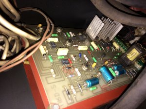

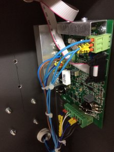

Dnes som rozobral zvaračku. Odmontoval som poškodené súčiastky.
Riadiaca jednotka:
http://www.svarforum.cz/forum/uploads/thumbs/7321_img_0238.jpg

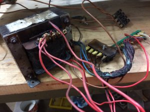

napájací transformátor posuvu, riadenie, ohrev :
http://www.svarforum.cz/forum/uploads/thumbs/7321_img_0232.jpg

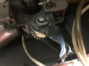

Chcel by som sa spýtať, či sa dá kúpiť niekde tento diel k posuvu drôtu  :
http://www.svarforum.cz/forum/uploads/thumbs/7321_img_0236.jpg

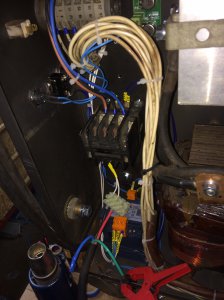

Zdravim Vas
Prišli nove diely, zapojil som podla zapojeni OMI 305. Vyskusal som a po stlaceni spinaca v horaku ninc sa nestalo ale test tlacitko funguje aj na plyn aj na posuv. Co by sa mohlo stat? Poradte prosim.
http://www.svarforum.cz/forum/uploads/thumbs/7321_img_0268.jpg
http://www.svarforum.cz/forum/uploads/thumbs/7321_img_0269.jpg
Najprv prezvoň  káble v horáku aj so spínačom.Môže byť aj špatný kontakt na eurokonektore.
#25 18-03-2017 21:46:53
Jozo007
Příspěvky: 22
To som premeral, a na doske svieti zelený LED, je to v poriadku? Po zapnuti zvaracky o par sekund spína elektromagneticky ventyl, je NO.
