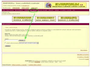

http://www.svarforum.cz/forum/uploads/thumbs/3922_sf_pict.jpg
Niesi prvy co nevie objavit na tomto fore ako na to smile
len vyber obrazok a odosli nehraj sa stym zmena velkosti nechaj to ako to je a vytvori ti to linky ktore vlozis do prispevku.
http://www.svarforum.cz/forum/uploadimg.php

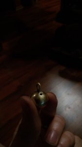

Zde přikládám obrázky:
http://img20.rajce.idnes.cz/d2001/13/13770/13770664_ee5b6fe49689f85af2234c379681c547/images/IMG_20170218_174451.jpg?ver=2
http://img20.rajce.idnes.cz/d2001/13/13770/13770664_ee5b6fe49689f85af2234c379681c547/images/IMG_20170218_200358.jpg?ver=2
http://img20.rajce.idnes.cz/d2001/13/13770/13770664_ee5b6fe49689f85af2234c379681c547/images/knoflik_Kral.jpg?ver=2
Na posledním obrázku je diagram knoflíku, kde skrz vrchní očko je protaženo i poutko jako závlačka. Takže ideálně bych potřeboval spájet najednou jako celek jak poloviny k sobě, tak i to očko k polovině.

mikey.88 ty kuličky na foto jsou již spájené? Nebo je to jen narafičené pro znázornění?

Bourač: To je jen sesazené.

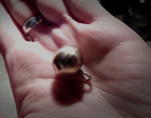

Nakonec se mi to povedlo mikrohořáčkem cínem a cínovou pájecí pastou viz můj příspěvek výše.
Dal jsem dovnitř i kroužek z drátu abych měl jistotu a výsledek je zde:
http://www.svarforum.cz/forum/uploads/thumbs/7745_img_20170220_221032_765.jpg
http://www.svarforum.cz/forum/uploads/thumbs/7745_img_20170220_223239.jpg
Ta dirka u očka je i na originálních knoflících. Pravděpodobně pro únik plynů při pájení ve výhni.
Teď ještě vyřešit lepší trojbodové uchycení pro sesazení při pájení ale to už vyřeším asi jinde smile
