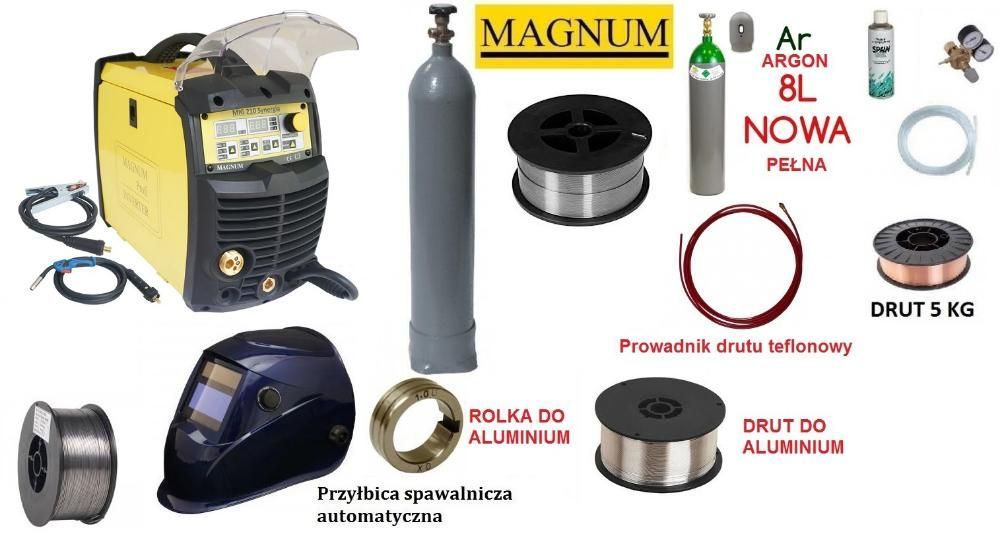

http://www.svarforum.cz/forum/uploads/7860_210_synergia.jpg
Takto ide spravit velky obrazok. Vloz si to do prispevku a ja toto potom zmazem.
Code:
[url=http://www.svarforum.cz/forum/uploads/thumbs/3922_obrazok-magnum-210synergia.jpg][img]http://www.svarforum.cz/forum/uploads/7860_210_synergia.jpg[/img][/url]
Drzim palec nech to pride som fakt zvedavy co vsetko bude v baleni wink

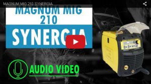

http://img.youtube.com/vi/O99z8M9wDCw/hqdefault.jpg
Takze aspon jedno video ked welda nedal linky tongue
Ovladanie zvaracky je vidno na tomto videu
