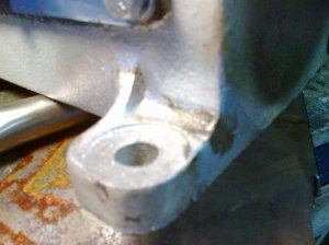

oprava telesa kompresora

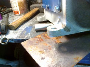

Poprosím odborníkov o technologický postup pri oprave telesa kompresora - jedná sa o kompresor z r.v. 1989 - orlík - na pätke slzí olej  - viď foto - pätka nie je ulomená a drží...materiál je zrejme oceloliatina...a na základni je obrobená frézovaním...Ďakujem za rady...Teleso bolo zrejme poškodené už od výroby, lebo vnútri telesa je vidieť v rohu akýsi tmel zastriekaný originál ešte z výroby...Ďakujem za radu ...

Ohřát na cca 150 °C  a vybroušenou prasklinu opakovaně zavařit elektrodou s obsahem niklu nad 90%. Vybrušovat tak dlouho, až bude svár čistý.

Ďakujem za promptnú odpoveď, - zámer bol taký, že identifikujem konce praskliny -  odvŕtam(vrták cca 2mm), aby sa prasklina nešírila ďalej - vybrúsim V po dĺžke celej praskliny a ďalej som si nebol istý ako postupovať- rozmýšľal som na tvrdo zapájkovať mosadzou, (musel by som si požičať kyslík - čo sa mi nepáči) potom tak ako hovoríš nikelitka s predohrevom, alebo zalepiť nejakou "Belzonou"...počkám ešte na ďalšie návrhy..neuraz sa...

hlavny problem budes mat zrejme s dokonalym odmastenim,neskusal si najst tento diel na bazosi ? je to len torzo...take daco je viacmenej nepouzitelne a cena by mohla byt nizska

s odmastením máš pravdu...ale spolieham na to, že keď to budem predohrievať, tak to vyženiem vyššie ako je tých odporúčaných 150°C predpokladám aspoň 300°C pomocou propan-butanového horáka a dúfam, že zbytkový olej sa za nejakých 20 minút vypáli...Najprv skúsim opravu a keď to bude "na prd", tak to budem riešiť tak ako píšeš...Zatiaľ čakám, kto a čo napíše, nech to nedomrvím...je v tom hodne roboty...

O pevnost asi nejde a tak bych vzal "bronzku" CuSn6. Odmastěni a předehřev stále platí.

nie o pevnosť nejde, ono to drží celkom festovne...len sa bojím, aby sa prasklina nešírila ďalej...Ďakujem za reakciu...

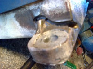

http://www.svarforum.cz/forum/uploads/thumbs/1703_kompresor2_002.jpg
#9 28-07-2017 13:37:55
Příspěvky: 609
Re: oprava telesa kompresora

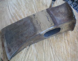

Zapalovač a klíč na podlaze jsou ostré. Na té rozmazané patce je vybroušena ta prasklina?

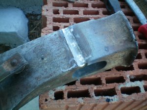

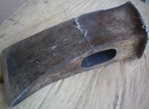

Já teď řeším nouzovou opravu kalače. Prasknul zboku v nejtenčím místě díry na násadu, trhlina se postupně šířila (no samozřejmě se s ním mlátilo při štípání po klínech). Kalač je odlitek z neznámé slitiny (nechce se mi dělat chem.rozbor), na kovadlině přeseknul 10mm hřebínek bez většího poškození ostří. Profesionálem mi bylo doporučeno vybrousit do V a zavařit elektrodou Limarosta 312 od Lincoln Electric. Prý jestli nechytne tohle, tak už nic.
S těmi el. občas svářím nerez (domácí lepení, výborné na nerez k Fe). Dobře se zapalují, struska odpadne většinou sama a oblouk neskáče všudemožně jako u čínských rutilek (ale to je rukama...). Výrobce tvrdí, že svaří i nesvařitelné. Tak uvidím, jaký bude výsledek a trvanlivost sváru.
Bude mít nějaký význam ten kalač předehřát? Opakuji neznámá slitina a předehřev max. propanbutanem bez přesné teploty (termokřídy jsem kdysi podaroval).
http://www.svarforum.cz/forum/uploads/thumbs/7791_kalae.jpg

Já osobně bych ho nenahříval, spíš bych se snažil vnést do procesu co nejmíň tepla - sekera se dá velice lehce odkalit. Jedině snad po svaření nechat v troubě tak hodinku na 180°C na vyrovnání pnutí. Odborníci tady na fóru určitě upřesní.

Množství vneseného tepla asi moc neovlivním. Prostě nastavím 70A (pokud to bude dost) a přejedu. Při tloušťce materiálu 10.5mm v místě praskliny tipuji, že bude třeba vrstvit 3-4 housenky (el.2,5), tak snad jen 20min pauzami mezi nimi...
A ten předehřev (i řízené chladnutí) byla spíš jen akademická otázka. V domácích podmínkách se to těžko realizuje.

Osobně bych ho určitě předehřál(pokud přesekl to co uvádíš nebude to rozhodně žádné bláto, ale materiál s minimáně 0,5%C)-předehřevem na cca 200-230st se nemůže nic pokazit a dá se realizovat i v kuchyňské troubě stejně jako pomalé dochlazení.

Hmm, véčko, trochu ohřát, tím nikdy nic nezkazíte a Welco 1625 a bude....

Kalač patří mezi moje přední pracovní pomůcky, takto prasklý jsem ještě neviděl, připadá mi že jej někdo kalil, jen ostří ale zakalil ho až k díře pro topor.
Na opačném konci je vidět že zůstal měkký.

Vypadá to kalené do vody-kdysi se mi stalo něco podobného-v oleji sekera nechtěla prokalit,takže jsem ji ohřál,že ji budu kalit jako sekáč(vypopouštět zbytkovým teplem z kalení).Při zamáčení mi ale sjela z trnu a zmizela celá v kýblu s vodou.Tohle by chtělo ohřát,kapku prokovat na zjemnění struktury a z dokovací teploty zakalit.

Bývá to z nelegovaných či nízkolegovaných ocelí s vyšším obsahem uhlíku, žádná extra nástrojovka. Určitě předehřát, ideální by bylo tak na 300°C. Jenže tyto oceli mají poměrně nízkou popouštěcí teplotu, takže pro zachování vlastností radši max. na 200°C. Takže babo raď smile . Já bych radši risknul měkčí materiál a tím dřívější otupení, než křehkost a dřívější rozlomení. A ty elektrody 312 jsou vhodná volba.
Druhá varianta, ale cenově dražší, je nižší předehřev, 100-150°C, a materiál na Ni bázi. 1 kg / 55 ks minipak UTP 068 HH 2,5 stojí ca. 1400,-.

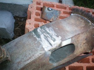

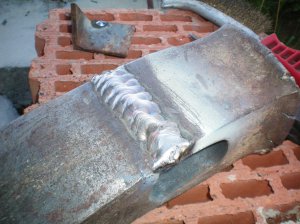

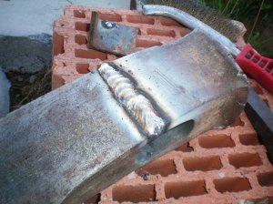

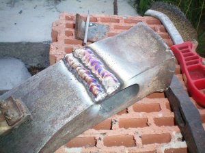

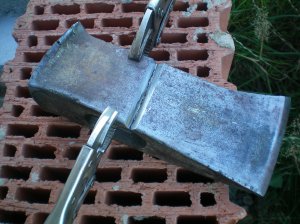

Tak jsem se přeci jen pustil do opravy toho kalače svařováním. Svařováním v uvozovkách. Jsem samouk domo-lepič. Uvědomuji si, že toto fórum nemůže suplovat svářečskou školu ani léta praxe, přesto ale prosím profíky o zhodnocení chyb, kterých jsem se dopustil a které budou zřejmé už ze shlédnutí fotek. Limarosta 312 se tavila s materiálem odlitku bez problémů, jen já víc brousil (struska ve sváru) než vařil...
http://www.svarforum.cz/forum/uploads/thumbs/7791_kalac1.jpg
Podložení Cu plechem, v domění, že to provařím až na něj. Asi 1.chyba, měl jsem to proříznout přes tu prasklinu do čista?
http://www.svarforum.cz/forum/uploads/thumbs/7791_kalac2.jpg
http://www.svarforum.cz/forum/uploads/thumbs/7791_kalac3.jpg
http://www.svarforum.cz/forum/uploads/thumbs/7791_kalac4.jpg
pořád tam ještě chybělo materiálu...

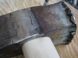

http://www.svarforum.cz/forum/uploads/thumbs/7791_kalac5.jpg
http://www.svarforum.cz/forum/uploads/thumbs/7791_kalac6.jpg
...tak jsem zkusil jěště přidat. Naštěstí už se setmělo...
Zbývá jen obrousit, slícovat s násadou krumpáče a šípat. Jestli vydrží?
http://www.svarforum.cz/forum/uploads/thumbs/7791_kalac7.jpg
http://www.svarforum.cz/forum/uploads/thumbs/7791_kalac8.jpg
28.8. kalač má za sebou cca 8m3 smrku, zatím drží.
Editoval davor (28-08-2017 19:57:36)

Ja by som to nebrusil naco? Je to uz mimo aktivnej casti. Ci?
