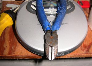

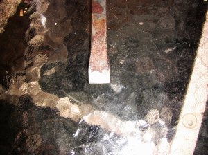

Takže trubičkový drát pro TIG? Asi novinka. No, já jsem už pár let v důchodu, takže ztrácím přehled, ale už kdysi, cca před 10 roky jsem ve firmě zkoušel svařovat(navařovat tvrdo-kovem Stellite) různé nástroje. Ve firmě byly tehdy pro navařování Stellitu TIGem pouze metrové tyčky o průměru 5mm, takže dost nevhodné na jemnou práci při navařování ostří nástroje. Tak jsem tehdy odstřihl kousek trubičkového drátu Stellite z cívky drátu na MIG navařovací mašině a použil pro TIG. Šlo to, pouze ten kovový prášek uvnitř trubičky trochu odskakoval při sváření na wolframovou elektrodu. Ale jinak návar byl pěkný a tvrdost asi zachována.
Jen pro doplnění - nástroje navařené trubičkovým Stellite po ca. 10 letech...
http://www.svarforum.cz/forum/uploads/thumbs/213_img_1105.jpg
http://www.svarforum.cz/forum/uploads/thumbs/213_img_1106.jpg
