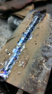

Prva zvaracka Kitin 170 TIG LA

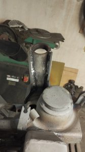

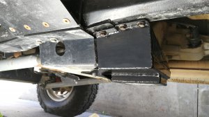

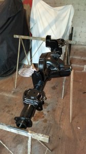

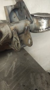

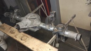

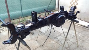

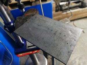

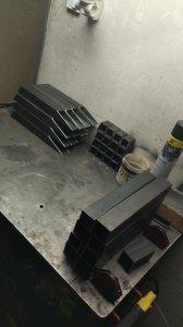

Moja prva zvaracka, zaroven prve zvarania. Jazdim offroad a pri prilezitosti prerabky auta na ine napravy kde bolo potrebne zvaranie som sa rozhodol pre kupu zvaracky. Z cenoveho hladiska som isiel do tohto elektrodoveho invertoru. V najblizsej dobe planujem kupu CO2 zvaracky, zatial je hlavnym adeptom Kit 2400 standart. Kludne sa k vyberu zvaracky vyjadrite, pripadne navrhnite v danej cenovej relacii nieco ine, mozno lepsie. Zvaram prevazne veci na auto, nieco okolo domu. Vacsinou zvaram materialy od 1,5mm do 6mm. Hrubsie len malokedy, aj to len ked si potrebujem vyrobit nejaky stahovak alebo podobne. Prikladam aj fotky nejakych zvarencov mojich.
Rozsirenie a navarenie novych uchytov:
http://www.svarforum.cz/forum/uploads/thumbs/7994_img_20160210_163652.jpg
http://www.svarforum.cz/forum/uploads/thumbs/7994_img_20160210_194926.jpg
http://www.svarforum.cz/forum/uploads/thumbs/7994_img_20160227_160508.jpg
http://www.svarforum.cz/forum/uploads/thumbs/7994_img_20160228_202904.jpg
http://www.svarforum.cz/forum/uploads/thumbs/7994_img_20160229_124145.jpg
http://www.svarforum.cz/forum/uploads/thumbs/7994_img_20160302_120927.jpg

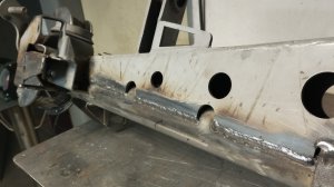

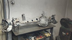

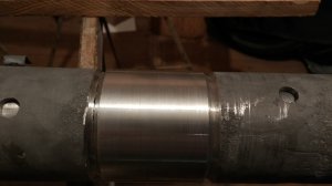

Predna naprava sa vystuzovala, na otoce a obal diferencialu boli pouzite prechodove elektrody na liatinu

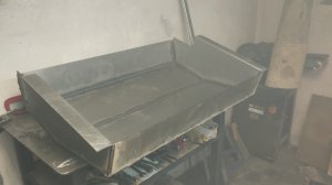

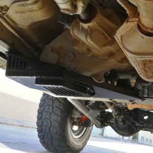

Nejaky ten kryt nadrze
http://www.svarforum.cz/forum/uploads/thumbs/7994_img_20160417_203527.jpg

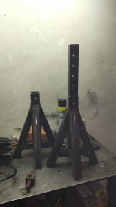

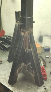

Stojky pod auto
http://www.svarforum.cz/forum/uploads/thumbs/7994_img_20160902_210441.jpg
http://www.svarforum.cz/forum/uploads/thumbs/7994_img_20160903_174040.jpg
http://www.svarforum.cz/forum/uploads/thumbs/7994_img_20160903_174057.jpg
http://www.svarforum.cz/forum/uploads/thumbs/7994_img_20161016_135415.jpg

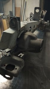

Kryt pridavnej prevodovky

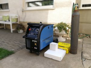

Zdravim Vas, tak ako som spominal ze mam v plane kupovat cocko, tak uz je aj doma a zoznamujem sa s nim. Chcem sa Vas spytat o radu. Hladat som skusal ale konkretne k tejto zvaracke som nenasiel potrebne info. Jedna sa mi o cca odstupnovanie 10-polohoveho ovladaca vykonu zvaracky. V navode je odstupnovanie vypisane len pre stroje Kit 205/225/245. O tom ze su to udajne rovnake stroje ako Kit 2200 a 2400 len v starsej bedni som sa docital, ale nejak mi to nevychadza podla vykonu zvaracky. Kit 2400 by podla specifikacie mal byt zo spominanych masin "najsilnejsi" a preto sa mi celkom nezda drzat sa odstupnovania vykonu podla starsich modelov. Viete mi prosim vas poradit? Mam ciste CO2, prietok na 8-9L, drot 0,8mm. Zatial som zvaral len kusky beznych joklov, teda do 3mm a s doladenim rychlosti drotu sa mi to najlepsie pozdavalo na 2. az 3. stupni. No rad by som vedel (orientacne) aky stupen zvolit k akej pribliznej hrubke materialu a k tomu doladit rychlost posuvu uz podla ruky. Dakujem za rady a postrehy.
http://www.svarforum.cz/forum/uploads/thumbs/7994_img_20170810_161013.jpg

Re: Prva zvaracka Kitin 170 TIG LA
Sisi isty ze ten obal diferenciLu bol z liatiny? Ja by som skor povedal ze je to oceloliatina co je nieco ine.
#11 16-08-2017 21:18:35
Dondo
Registrovaný: 03-08-2017
Příspěvky: 47
Atlan ano. Nepresne som sa vyjadril. Je to nejaka oceloliatina.
Dondo napsal(a):
http://www.svarforum.cz/forum/uploads/t … 161013.jpg
ten stroj klidně utahne i 1.0  svařovací drat  sam doma 1.0  svařuji radši  vetší pruduktivita a mohu svařet i vetší konstrukčni svar na ranu 0.8 dratem bych to musel svařet na nekolikrat než bych to svaril i 10 cm plotnu.

alll napsal(a):
Určite hej, dokonca je z výroby osadený štvorkladkou pre drôt 0,8 a 1mm. Slabšia verzia tejto zváracky je osadená štvorkladkou pre 0,6 a 0,8mm drôt. No bežne zváram hrúbky do 5mm, hrubšie len výnimočne. Preto som bral drôt 0,8. Občas potrebujem prsknúť aj nejaký ten výfuk, alebo tenší plech. To by som osobne s jednotkou drôtom poprepaloval, nemám toľko odzvárané.

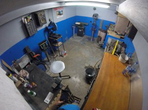

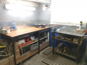

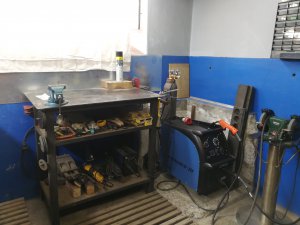

Dielnička preto, že je to jedna malá miestnosť v pivnici, ale na moje potreby dostačujúca..Hocičo väčšie by mi bolo zbytočné pokiaľ by som tam nedostal aj auto + stále dostatok miesta naokolo pre mašinky.
http://www.svarforum.cz/forum/uploads/thumbs/7994_gopr1921_1503344476346_high.jpg
http://www.svarforum.cz/forum/uploads/thumbs/7994_img_20170820_182656.jpg
http://www.svarforum.cz/forum/uploads/thumbs/7994_img_20170820_184440.jpg
http://www.svarforum.cz/forum/uploads/thumbs/7994_img_20170820_182919.jpg
http://www.svarforum.cz/forum/uploads/thumbs/7994_img_20170820_182829.jpg

pekna dielnička aj s pecikom.....ešte chladničku na pivo maš kde? smile

Cakam na recenziu hlavne ako vidno cez ten priezor co tam ma tie oci nejako delene potom by som rad pridal do zoznamu kukiel wink
Pekna dielna aj prezradis rozmery sirka vyska a hlbka ? Posledna vec tym co pilis zelezo je co za znacku model a vykon ako je to presne?
Tarzan hladal pivko ja som zase hladal dvere na tejto fotke big_smile ale uz som objavil za pilou natrete ako stena.

Chladnička ešte chýba, možno časom haha. No ešte plánujem vedľa dreveného ponku kde je teraz kopa železa núdzovo nahádzaná spraviť nejaký malý regál na kúsky železa s tým aby mohol vrch slúžiť ako ďalší stôl, do ktorého chcem osadiť aj drez na umývanie rúk atď. Keďže pred xy rokmi to slúžilo ako práčovna, je tam dotiahnutý vodovod a aj gulička, čiže mám pitnú vodu, umývanie rúk a núdzové hasenie v jednom...pre tento prípad tam mam na rýchlospojku hadicu s ktorou dosiahnem aj do vedlajšej miestnosti. Hej a mám tam aj dvere, ako ihlan rozlúštil, neplánujem sa tam zamurovať big_smile Kachle (klubovky) nemám dopojené lebo boli na inom mieste tak musom kúpiť rúry na dopojenie - do zimy čas.
Rozmery môžem zmerať, netuším. Ale je to pivnica čiže nízke, a velkosť tiež nič, preto je zariadenie po obvode rozhádzané.
No rozrusovačka ma výkon 2000W, obyčajná jednofáza. Je to Scheppach kúpený v Obi. Má to 355mm kotúč, podstavec je plechový výlisok čiže pevnosť nič moc, ale píla je k tomu našróbovaná čiže ľahko zhodím a podstavec vystužím, s tým som ju bral... Cena bola vpohode, a naživo som videl v tej cene aj horšie spracované píly tak som jej dal šancu. Radšej by som mal typ so zubovým kotúčom ale cena tých píl a hlavne kotúčov ma odradila. Neživím sa tým, mám to pre vlastné potreby. PS dojmy z novej kukly určite napíšem.
Edit: Ihlan, priezor na kukle nie je delený, najviac mi to pripomína potápačské okuliare, pri maximálnom prisunutí priezoru k tvári je najväčší zorný uhol. Viac po vyskúšaní.

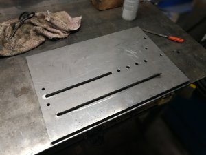

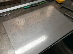

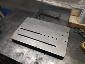

Zistil som ze rozbrusovacka vyrazne podrezuje, a kedze podstavec je len plechovy vylisok ktory je ako z blata a kruti sa do vsetkych moznych smerov som sa rozhodol ze si vyrobim novy podstavec. hodil som to na 10mm platnu a na laser som to nevedel dostat v priebehu par dni tak som nastartoval stojanovu vrtacku a flexu.

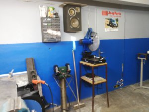

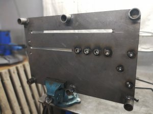

Dnes 10:49:19  Musim si nieco vymysliet na zvaranie (uz planujem podstavec pod rozbrusovacku
Dnes 11:04:38  Uz bol podstavec privareny aj fotky nahodene .... rychly pracant...ja som presny opak big_smile

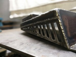

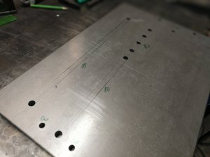

Aj prezradis aky kotuc si pouzil na tu rovnu drazku este si ju pidlikal pilnikom alebo si siel presne po hrane?
Pytam sa lebo ma to tiez caka a premyslal som ze si spravim nejaky uchyt na karbosku a mam 15mm tyc ako voditko.
Inak by som tu hranu nemal kolmu a to prave nechcem. Inak tiez som vylepsoval kotuc big_smile

#25 06-09-2017 16:10:18
Dondo
Příspěvky: 47
To padanie som si vsimol, ale staci viac dotiahnut otoce a je to ok.
Ihlan, hej vpodstate to bolo zachvilku. rezal som 125mm flexou a ako voditko som si so zverkami chytil kus pasoviny tesne vedla risky aby som s kotucom isiel presne po riske. Nie je to trafene dokonale, ale prezijem to big_smile
Kotuk obycajny rezny od makity. Drazky som uz s nicim nedobrusoval, len z vrchnej (pohladovej) strany som so smirglovym kotucom zrazil hrany aby to na dotyk nebolo ostre..
EDIT
P.S. Podstavec uz mam hotovy par dni, to len fotky som pridal neskor big_smile
Editoval Dondo (06-09-2017 16:11:28)
