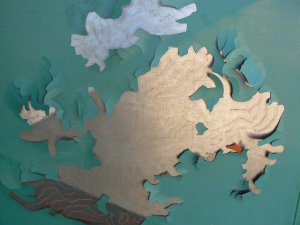

nechcem zakladat nove vlakno tak to hodim tu...dnes som cca po mesiaci siel do dielne a branu nasiel v takomto stave   http://www.svarforum.cz/forum/uploads/thumbs/1924_p1080583.jpg
brana bola zhotovena cca 35/40r dozadu kov bol samozrejme poriadne ocisteny odmasteny,zaklad cervena potom dve vrstvy predpokladam syntetiky,kolko krat sa nater obnovoval netusim,samozrejme casom sa kde tu objavil fliacik ktory som pretrel syntetikov,ked bola cela brana ako lienka (bodkata) natrel som ju nakomplet to je cca 4-5r dozadu,neviem pochopit preco takto opadala farba dole ? zeby nejaka reakcia povodnej a novej farby ? videl som uz x-krat osupanu farbu zo zinku z mastneho povrchu alebo tym ze si farby "nesadli" a oddelila sa jedna vrstva od druhej ale ako je na foto vidno to to slo dole spolu zo zakladom ?????
Editoval pavol.sk (07-04-2020 18:43:25)

A na jaké  vrstvě se to loupe? Ta béžová  je původní  vrchní  barva nebo  to  je podkladová  barva? A ta namodralá je zoxidovaný  kov  nebo  taky barva?

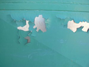

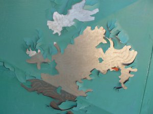

ono sa to praveze nelupe po vrstvach...vrstvy su dobre spojene lupe sa to komplet az zo zakladom ta bezova to je holy kov fotene pod uhlom tak to tak blbo vypada,skusim dat este ine foto ak je tam farba tak je komplet tak ako sa postupne natierali jednotlive vrstvy a ked tam farba neni tak je to hole az na kov
http://www.svarforum.cz/forum/uploads/thumbs/1924_p1080581.jpg
http://www.svarforum.cz/forum/uploads/thumbs/1924_p1080577.jpg
tam hore kde to vypada ako bezova farba tak to je sposobene len lisovanim a ten plech je pod inym uhlom preto to ma iny odtien ale je to holy kov

Jo tak tohle znám z plechový garáže 35 roků stará  sluníčko na jaře a prudký změny teplot  několik nátěrů barvy  popraská a pak se takle loupe
Řešení co jsem udělal  opálit nebo barvožrout a vše dočista dostat dolů pak nový nátěr barvou na plechový střechy já použil tuto https://www.balshop.cz/hostagrund-prim- … va-na-kov/
