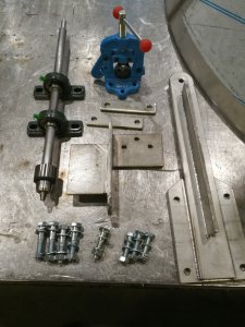

Udělal jsem si pro svařování TIGem takovej přípravek.
http://www.svarforum.cz/forum/uploads/thumbs/4621_20170906_152406.jpg
Většinou co dům dal, jen ložiskový domky jsem koupil. Jenže jsem zapomněl, že se to musí zemnit, a potřebuju nějakej typ, jak to udělat jednoduše, levně a spolehlivě. Pro testování jsem to vyřešil tak, že jsem do osy, kterou tvoří tlustostěnná trubka, strčil ocelovou kulatinu asi 12 mm a na ní pověsil kleště. Napadá mě nějakej stěrač s velkým uhlíkem, ale problém je, že už tam nic nedám, neb jsem s tím nepočítal. Třeba někoho napadne něco úplně geniálního, a nebude to vypadat jako dobastl smile

Re: Přípravek pro otáčení trubky
Co hodit přes trubku volně smyci ze splétaného měděného vodiče a na ni zespodu cvaknout kleště?

Předpokládám, že moc rychle se to točit nebude a většinou jen o jednu otáčku. Co tak udělat šroubovací zemnící svěrku a dotáhnout ji přímo na jednu z čelistí? Třeba i kabel 2/3ot omotat, aby se postupně odvíjel.

A z druhe strany hřídele to řešit nelze??

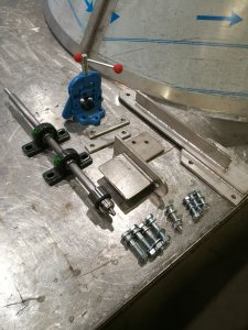

Příspěvky: 4673
Zkuste se někde podívat jak jsou poměrně značné svařovací proudy přivadeny na otáčivé stoly a přípravky (palety) na robotizovaném svařování a systém okopírovat. Jeden za systémů je vyroben jako třecí ze složených kruhových Cu plechů o průměru cca 80 mm - něco podobného ladícímu kondenzátoru s nulovými mezerami. Při zapouzdření a lehkém promáznutí grafitem nekonečná životnost.
#6 06-09-2017 20:49:18
Příspěvky: 608

Nevím, jak je zemnění řešené u profi rotačních polohovadel. Měl bych ale obavy, aby oblouk nepřeskočil i mezi spirálovým kolem a čelistmi. To by už ten svařenec taky nemusel povolit.

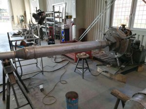

napr. na starom hydraulickom mame dva uhlikove zberace
http://www.svarforum.cz/forum/uploads/thumbs/2227_dsc_009-12.jpg

Pokiaľ sa jedná o prevedenie zvaru po obvode, to znamená 1 otáčka, tak sa to dá vyriešiť ohybným prívodom a kliešťami. Prívod namotaný tak, aby sa pri procese odvíjal. Je to riešenie na menší objem prác, lebo je potrebné neustále pripravovať prívod.  Pre strojné naváranie a pre zváranie väčších objemov je nutné vytvoriť sofistikovanejšie zariadenie a to buď ako navrhuje jirkati, alebo použiť niekoľko uhlíkov pre veľké prúdy napr. zo štartrov, bývajú plnené meďou. Tie by som orientoval axiáne a v kryte.
Něco takovýho jsem myslel, ale nenapadlo mě, že to nemusím dávat na osu, ale můžu to přidělat tak, aby to běželo po přírubě univerzálky. Budu nad tím přemýšlet, to vypadá nadějně.
Zezadu to nejde, protože se to bude muset občas na zadní stěnu při svařování postavit. Přidělat k ose packu a na ní to chytnout, protože to poběží otáčku maximálně dvě, o tom jsem taky uvažoval, ale to je varianta až nakonec, až už nic jinýho nepůjde.
Něco okouknout od profíků klidně, ale zaprvé takovýhle podrobnosti jsem nenašel, aby to bylo nafocený tak, aby to šlo oprásknout, a musí to splňovat podmínky levné jednoduché smile
V tý univerzálce nic přeskakovat nebude, tam je to dotažený kov na kov. Ani ta provizorní tyč, co to s ní teď testuju, není na konci opálená. Pravda, zatím jsem jel maximálně 120A.

Mňa napadá že by som na univerzálu zozadu naskrutkuval Cu prstenec(akúsi prírubu) po ktorej by sa kĺzal zberač prípadne dva dostatočne dimenzované.

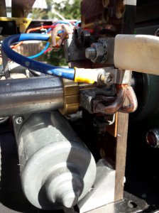

#17 30-04-2018 10:38:28
Příspěvky: 3257

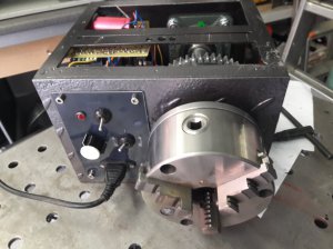

Tak skoro po roce doděláno. Ten chlapec na bazoši byl poněkud laxní, holt kšefty za pár stovek nejsou motivace. Takže nakonec staré držáky uhlíků ze startéru traktoru plus dva nové uhlíky. Víc se jich tam nevešlo.
http://www.svarforum.cz/forum/uploads/thumbs/4621_20180430_102121.jpg
Prstenec na hřídeli mosaznej dělenej. Zkoušel jsem to při 100A, bez problémů.
Editoval pafik1605 (30-04-2018 10:39:19)

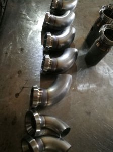

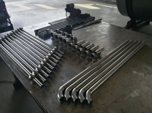

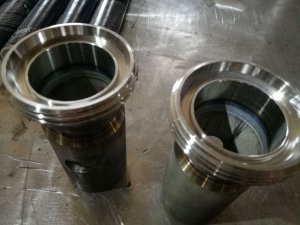

zalezi na tom, co robi
ja mam origo starucke fronius polohovadlo
http://www.svarforum.cz/forum/uploads/thumbs/2227_dsc_0003_38.jpg
robime nerezove nadrze, ulahci to kopec prace, napr. ked predlzujem potrvinarske a farmaceuticke srobenia a clampy, ked vyrabam nohy, atd.
http://www.svarforum.cz/forum/uploads/thumbs/2227_dsc_009_9.jpg
http://www.svarforum.cz/forum/uploads/thumbs/2227_dsc_014_8.jpg
http://www.svarforum.cz/forum/uploads/thumbs/2227_dsc_021_3.jpg
http://www.svarforum.cz/forum/uploads/thumbs/2227_dsc_023_3.jpg
http://www.svarforum.cz/forum/uploads/thumbs/2227_normal_dsc_022_3.jpg

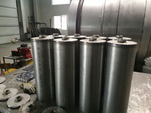

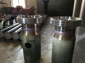

este rada pre pafika - je super, ked mozes skrz univerzalku prestrcit trubku (napr. 1")
ja mam takto spravene pripravky - trubky s protikusmi na tie srobenia a pekne zozadu cez tu trubku fukam dnu argon
Editoval rcp (01-05-2018 20:56:58)

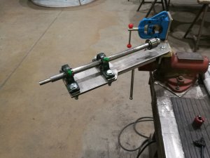

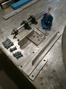

pat napsal(a):
Mi je jasné že je to dobrý ale  jestli má na to Pafik tolik práce . Já zase dělám  zařízení na vrtáni děr do  trubky pod uhlem ,trochu jsem s tím ale zamrzl bo nevím  či to vůbec budu potřebovat. Já jsem si to polohovadlo chtěl dělat také převodovka mi  leží  v dílně na skříni. Já jen to jednoduché poháněné akučkou.

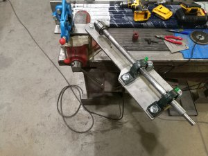

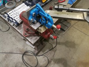

hadam to tu pafikovy nezaserieme, ale ja som si podobny pripravok tiez robil - da sa povedat na kolene smile
akurat sustruznik mi vytocil na 20-tku kulatinu zavit na nasrobovanie hlavicky
http://www.svarforum.cz/forum/uploads/thumbs/2227_img_20180220_170959.jpg
http://www.svarforum.cz/forum/uploads/thumbs/2227_img_20180220_171003.jpg
http://www.svarforum.cz/forum/uploads/thumbs/2227_img_20180220_171008.jpg
http://www.svarforum.cz/forum/uploads/thumbs/2227_img_20180220_175906.jpg
http://www.svarforum.cz/forum/uploads/thumbs/2227_img_20180220_175912.jpg
http://www.svarforum.cz/forum/uploads/thumbs/2227_img_20180220_175919.jpg

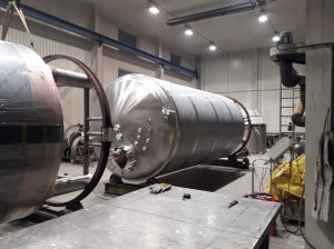

RCP  ale líbí se mi Tvoje robota. Je na co se koukat
dakujem
http://www.svarforum.cz/forum/uploads/thumbs/2227_dsc_061_1.jpg
http://www.svarforum.cz/forum/uploads/thumbs/2227_dsc_0187.jpg
nie je to len moja praca, robi na tom viacero ludi - ja som skor na tie detaily (vyvody, nohy, prulezy,  potrubie, .....) smile
