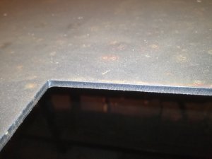

Rezal som 4mm plech na 44 amp tryska 1,1 síce strojný posuv dlžka rezu zhruba 10m ale myslím že to asi lepšie nebude skúsim pridať foto

Re: Plasma Jet Tig III
url=http://www.svarforum.cz/forum/zobrobr.php?image=./uploads/1468_img_20171114_185525.jpg]
http://www.svarforum.cz/forum/uploads/thumbs/1468_img_20171114_185525.jpg[/url]
