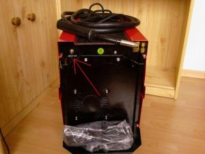

#37 03-12-2008 00:16:03
Re: Dotaz na svařování od začátečníka
A hlavne vstup pre pripojenie plynu na zváračke.
Ano to je mi jasne, ze musi byt vstup na svarecce smile potrebuju jeste hadici mezi bombou a svareckou, ta se jmenuje jak? nikde jsem to nenasel
