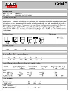

ešte tu mam grini 7 , možno aj tie by šli na to neako použit?
napriklad na zvarenie pružiny na buchar.
http://www.svarforum.cz/forum/uploads/thumbs/6533_grini7.png

Určitě ano, to je velmi podobný materiál, jako ty UTP 068 HH.
tarzan napsal(a):
http://www.svarforum.cz/forum/uploads/t … grini7.png
