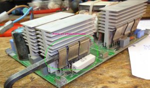

Takže já jsem zatím udělal to, že jsem zajel do TV opravny za pánem o,kterém vím , že je vybavený na takovou práci. Objednal jsem se a neodmítl mě. Takže on provedl vyjmutí LM324 a vsazení nového , a diodu tam dal 1N4148...no neměl jsem SMD verzi diody .
Tak a když jsem zařízení poskládal , tak jsem již nenaměřil zkraty v napájecí větvi no a tak jsem si dovolil zařízení zapnout .
No a .... ono nic ..... teda jo , něco to začalo dělat.
Stroj jsem dal přes ochranou žárovku 200 W a jakmile jsem zapl  problikla a  bylo slyšet  jak nabíhá relé v soft startu .. takže to už funguje
Ale jinak se rozsvítila žlutá LED dioda a signalizuje že je stroj přehřátý i když to není pravda.
Provedl jsem kontrolu toho čidla ...jedná se o rozpínací tepelné čidlo, které po vyjmutí z obvodů a odpojení se rozeplo , až když jsem je ohřál na dosti stupňů. Pak po vychladnutí zase seplo .
Takže to je dobré .
Jinak jsem změřil napětí na konektoru pro ventilátor a to je napětí ze ktrého se pak vyrábí přes LM 317..... stabilizované napětí  pro tu keramickou destičku a má tento obvod zkratovou ochranu na 1,5A.
      No a naměřil jsem 15V před LM  317..... a 14,8  za stabilizátorem . To jsou divné hodnoty , ale zatím nevím co s tím na vstupu by mělo být o cca 5V více než na výstupu. No trafo , když bylo venku jsem nezměřil a vyndávat je kvůli tomu opět nebudu .
Takže vzhledem k tomu že je to vše na keramické desce je potřeba přijít se způsobem měření přístupných pinů a z hodnot dovozovat co je kde vadné .No a to je pohled na Black Box.
jak teď ne to .
Podle mě je přetížený výstup té desky nebo zkratovaný ..a tak když odpojím obvody ve gete všech IGBT tedy odpojím drivery jak nazývají tyto obvody , měl bych dostat stav, že bude-li vady uvnitř desky ..stav se nezmění , a bude-li vady v těch driverech, tak po jejich odpojení se ta keramika začne chvat , jako by vše bylo funkční.
Ještě se musím podívat do místa zpětné vazby výstupního napětí a tam nějaké  napětí připojit, aby to navyhlašovalo  že právě chybí toto výstupní napětí .
No a pak se uvidí co mašina řek ne.
Foto desky přiložím po stažení z foťáku .
Zatím tedy toto .
obrázek po opravě http://svarforum.cz/forum/uploads/thumbs/7964_po_oprave_w.jpg
budiče nevykazují vadu,  komplikuje se to.
Editoval JaroslavPavel (26-11-2017 09:48:26)

Sice to z fota není zcela zřejmé (částečně ano) ale asi tě potkal stejný problém co mě.
Všimni si těch zelených obdélníčků, jež jsou rezistory vytvořené nátěrem "vodivého" laku. na každým druhým máš tmavý flek a na některých velmi výrazný. Na mých destičkách při zkoumání pod lupou jsou v těch začernalých obdélníčkách částečné praskliny a některé zcela úplně prasklé.
Ověř si to při velkém zvětšení a měřákem.

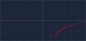

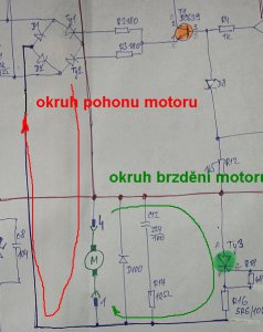

Zde pro zajímavost uvádím  část schématu běžného CO , ve kterém jsou vidět hlavní okruhy řízení posuvu drátu .Okruh řízení podávání drátu a okruh elektrické brzdy.Stroj nevykazoval žádnou vadu destruktivní, ale po vypnutí sváření na pistoli vyjel drát ještě cca 5cm ven .
Elektronika má na své desce dva trimry pro nastavování parametrů .
Jeden pro nastavení minimální rychlosti a druhý pro zpožděný odpad relé řídícího cívku stykače a solenoidového ventilu .
http://www.svarforum.cz/forum/uploads/thumbs/7964_obr_1_w.jpg;http://www.svarforum.cz/forum/uploads/thumbs/7964_brzdny_proud_motoru_w.jpg;http://www.svarforum.cz/forum/uploads/thumbs/7964_brzdny_proud_motoru_4_w_po_opr.jpg;

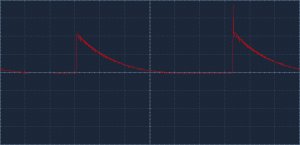

  Popis oscilogramů
První oscilogram , směřující do záporných hodnot je záznam stavu brzdícího proudu měřený na odporu R16  , kdy vyjíždí z pistole přebytečný drát a omezuje se tak svařování.  Je zvolen inverzně pro snadnější rozlišení na těchto stránkách, jinak má být jeho polarita kladná.
Na snímku vidíte, že je na brzdícím odporu 3x5v tedy cca 15V na 5 Ohmech ..tedy ve špičce tam teče cca 3A  a to trvá po dobu 5 x 100ms . No a dojde k nedostatečnému brzdění mechaniky podavače .
Po úpravě tohoto okruhu je pak sejmut druhý obrázek a tam vidíme napětí 2x10v =20V šš a to na rezistoru 2,5 Ohmů , tedy ve špičce je brzdící proud 8A . Taky doba brzdění klesla na 300ms .
Praktická zkouška svařování s takto upraveným brzděním podavače dopadla tak, že podávaný drát se zastavuje cca 1cm před hubicí pistole .
A to byl cíl mojí práce.

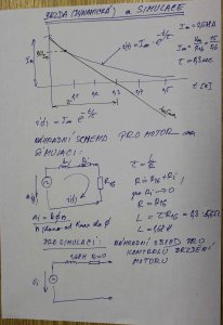

A taky něco pro ty , co by si chtěli simulací ověřit činnost brzdy: Náhradní schéma obvodu pro dynamické brzdění točícího se rotoru
stanovení parametrů náhradního obvodu z naměřeného oscilogramu
http://www.svarforum.cz/forum/uploads/thumbs/7964_nahr_schema_w.jpg

Re: SMA-250-1 oprava tyristorového nf měniče
prosím podívejte se níže na obrázek stroje , kde jsou výkonové prvky přitlačovány k chladiči pružinami.
Prosím , máte někdo nějaký schopný přípravek na uvolnění těch pružin a uvolnění těch polovodičů .
Myslím, že by se takový přípravek hodil každému , kdo potřebujete uvolnit vadné polovodiče na takovýchto chladičích . Nebo se dá něco takového koupit?  Poraďte jak na to při sundávání a také při montáži zpět na tišťák.
http://www.svarforum.cz/forum/uploads/thumbs/7964_pruziny.jpg
a odkaz : http://jpeg.cz/obrazek/GB9p5
Editoval JaroslavPavel (04-12-2017 11:19:18)
Pokud je drážka rovná, tak tam spona drží jen díky tření a musí jít zatlačením spony do strany, tak aby se natočila šroubovákem uvolnit. Zatlačením na sponu palcem proti tranzistoru do drážky zase zaleze, tak na co specielní nástroj. Horší to je když má drážka zoubek, tam mezi spony a tranzistory dám PVC folii cca 0,5mm a ty spony šroubovákem posunu mimo tranzistory, zpátky se nacvaknou palcem. Horší je, že ty tranzistory drží na silikonové podložce, jako by byly přilepený, ale vždy se podařilo je opatrně odtrhnout.
http://www.svarforum.cz/forum/uploads/thumbs/3495_spony.jpg
Díky , to bylo perfektní.
Já tam cpal ty imbus klíče  , ak ničemu to nebylo .Navíc když to bylo poskládaný, tak tam je přístup jak k "pěnězům" , no žádný místo
Ony ty pružiny docela držely a tak jsem měl strach zabrat . Ale s tím šroubovákem to jde naprosto perfektně a ta pružina vlastně vyklouzne ven z drážky a pak si můžu dělat co chci s chladičem
a se součástkou.
A nasazení do hladké drážky je zase jen o síle a tlaku , kterou se pružina tlačí zpět do drážky. Nějak jsem to v tom vůbec neviděl .
Jak provedu zkreslení toho co jsem zbavoval těch chladičů , a trochu ty obrázky učešu , aby dávaly smysl , tak zobrazím co jsem získal .
Mám tam stroj , který je podobný tomu s tou keramickou deskou,  ale je osazeno  smd součástkami  ,a tak v něm půjde i měřit konkrétní hodnoty . Ale ještě jej dokresluji a taky má bouchnutý IGBT , tak je tam budu nahrazovat za nový. Očekávám , že mi to pomůže .
