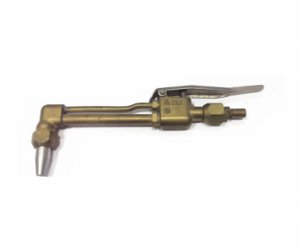

Zdravím. Je možné použiť rezací nastavec RNL4 aj na propán-bután kyslík? Ak má niekto skúsenosť budem vďačný za odpoveď.
Prikladám ilustračné foto ako vyzerá.
http://www.svarforum.cz/forum/uploads/thumbs/7907_449831-go-rnl4.jpg
