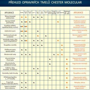

#6 09-11-2017 20:39:54
Příspěvky: 1300
Re: oprava liatinoveho konika
Pripadne vybrať ten najvhodnejší tmel:
http://www.svarforum.cz/forum/uploads/thumbs/3294_tmely.png

o tom tmely som nevedel rozmyslal. Som vyrobit puzdra ako je na videu musim to pomerat kolko tam ostane materialu .

Hmm, a co to jen prostružit a navařit ty čepy, napráškovat a nechat přebrousit, nebo zmáknout větší čep, ty tmely Vám to v malý ploše neudržej....zdravím
